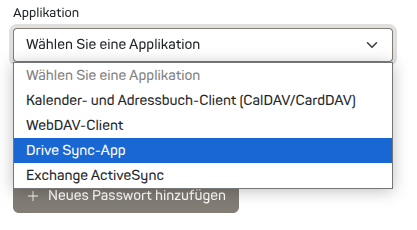

Um jetzt seine Apps für Kalender, Adressen und Cloud-Zugang (gewöhnlich OX-Drive) mit mailbox.org zu verbinden benötigt man für jede app einen besonderen Benutzernamen mit einem neuen Passwort. Das macht man unter „Einstellungen/Sicherheit/Applikationspasswörter“.
Dort kann man eine von drei Applikationsarten auswählen: Kalender-und Adressbuch-Client (CalDAV/CardDAV) – WebDAV-Client – Drive-Sync-App). Unter „Passwortname“ gibt man den Namen der App an, für die man den neuen Benutzernamen und das neue Passwort benötigt. (Bei E-Mail-Apps meldet man sich zur Zeit also noch normal mit seinem bisherigen Benutzernamen und Passwort an.) Zuletzt klickt man auf „Neues Passwort hinzufügen und erhält einen Benutzernamen, der aus Ziffern und einem @-Zeichen dazwischen besteht (z. B. 123456@123456) und einem 16-stelligen Buchstaben-Code jeweils mit einem Minuszeichen zwischen jeweils vier Buchstaben (z. B. abcd-abcd-abcd-abcd). Man sollte das Fenster erst schließen, wenn man Benutzename und Passwort in die enstprechende app eingegebn hat, weil sie danach in der Liste darüber nicht mehr aufgeführt sind.
Bei allen Anmeldungen in den jeweiligen Apps benötigt man immer den Namen des Servers :“dav.mailbox.org“ oder „https://dav.mailbox.org“ sowie - wie im vorherigen Abschnitt beschrieben - den Benutzernamen (aus Zahlen) und das 16-stellige Passwort aus Buchstaben.

Das hat bei mir bis vor ca. 1 Monat auch funktioniert. Nun kommt plötzlich ständig die Nachricht: Bitte geben Sie das Passwort für OX-Drive ein. Ich habe das Applikationspasswort erstellt (WebDAV, Username (neu erscheint hier wieder meine Emailadresse und nicht mehr die Nummer@Nummer seitens Mailbox Einstellungen). Aber die Endlosschlaufe bleibt bestehen. Im Ubuntu Passwortmanager habe ich aus meiner Sicht nichts mehr gespeichert. Hat jemand ähnliche Sorgen bzw. Lösungen? Unter Windows funktionert das Login problemlos. Leider ist auch die Anleitung unter https://kb.mailbox.org/de/privat/drive/ veraltet?

OX Drive habe ich unter Android hingekriegt, aber nicht wie in der KB dokumentiert sondern mittels URL: https://app.mailbox.org und User/PW generiert unter Sicherheit --> Applikationspasswörter.
