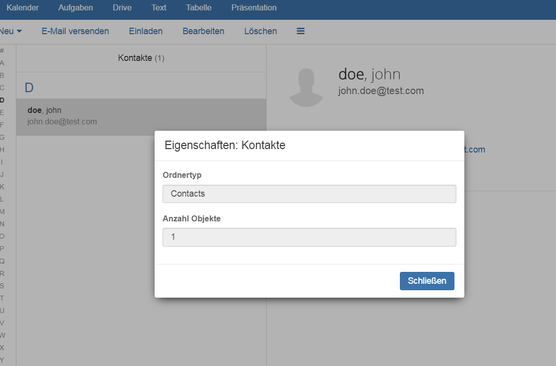

Hallo an die Community,
bin gerade dabei, mailbox.org mit Thunderbird zu vernetzen. Die Intergration der Kalender war total easy, nur bei den Adressbüchern gibt es Probleme. Wo sind die carddav-URLs hin? Sie stehen nicht unter Eigenschaften. Hat jemand einen Tipp?
Danke
Kommentare (2)
Ich habe das gleiche Problem - entgegen der Beschreibung gibt es unter "Einstellungen" bei den Adressbüchern keine CardDAV-Url.7efe9fe7c3f36f9a8dfee52256aeaa9e
Analog zum Kalender "caldav" durch "carddav" ersetzen:
https://dav.mailbox.org/carddav/XXX (XXX = Ihre Ordner-ID)
Die Ordner-ID kann man der Adresszeile des Browsers entnehmen, wenn man den entspr. Kontaktordner geöffnet hat:
https://office.mailbox.org/appsuite/#!!&app=io.ox/contacts&folder=[XXX]&...
