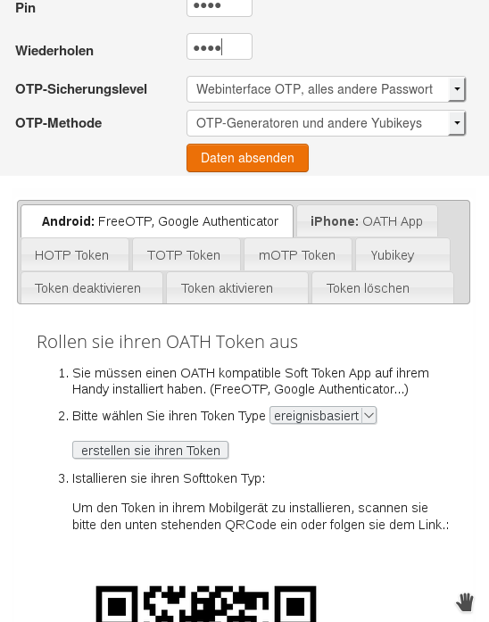

ich begreife bei den zig Optionen nicht, wie ich die 2 Faktor-Anmeldung für Mailbox einrichte, so dass ich das 2. Passwort über die FreeOTP-App erhalte. Werde aus den FAQs nicht schlau. Würde sich mal jemand erbarmen, dies verständlich zu verschriften? War bei Posteo & Google eine Sache von 2 Minuten ...

In den Mneüpunkt One Time Passwört gehen,
Dropdown "Webinterace OTP, alles andere Passwörter" auswählen,
Dropdown "OTP-Generatoren und andere Yubikeys" auswählen.
Erster Reiter im FreeOTP ist ausgewählt, also einfach nur "erstellen Sie Ihren Token" klicken und den QR-Code mit einem QR-Scanner abfotografieren.8c0bdd3fea82338065896bf82984ea73
Hi Peer,
bei mir im Firefox erscheinen die Tabs nicht.
Ich sehe lediglich das Fenster von "PIN" bis "Daten absenden". Adblocker ist deaktiviert.
Die Tabs erscheinen nur, wenn Sie für "OTP-Methode" die Option "OTP-Generatoren und andere Yubikeys" auswählen.
Erhalten Sie irgendeine Fehlermeldung an Stelle der Tabs?
Selbes Problem bei mir, wie auch bereits einige andere (siehe Thread "Einrichtung von OTP gestört"
8125cab3485e95855ceb5cfecbd0f5bc
Das Feld bleibt einfach leer, weitere Auswahlmöglichkeiten werden nicht angezeigt.
Safari 9.1.1 mit OS 10.11.5
Nein. Ich erhalte oben grün die Bestätigung, dass OTP aktiviert ist.
Habe mich so eben schon aus meinem Konto ausgesperrt ... hatt Gott sei dank noch einen Tab offen, wo ich das rückgängig machen konnte ...
Mit Iron getestet,
hier bekomme ich als PIN mein Kennwort angeboten.
Wenn ich dies übernehme und bestätige, dann darunter die Auswahlen treffe, erscheint sofort "Zeitüberschreitung".
Wir schauen uns das heute Abend an. Bei uns und unseren Tests und den BETA-Testern klappte das. Da laufen also irgendwelche Einzelfallsachen.
Alles klar. Berichtet dann mal.
Wir haben das Problem eingekreist und ich hoffe, das Team kann es in den kommenden 30-45min fixen. Dann sollte es bei allen funktionieren.
Die OTP-Konfiguration ist jetzt verfügbar. Entschuldigung für die Probleme, das Feature war im Releaseprozess heute nicht vollständig für die Kunden freigegeben worden.
OK, danke.
So, die Reiter erscheinen jetzt, Code eingescannt.
Und nu?
Abgemeldet. Wieder normal mit Passwort angemeldet und drin im Account.
Nichts mit 2Auth.
Wenn ich in den Einstellungen auf "One-Time-Passwörter" gehe,
ist dort wieder alles leer ...
