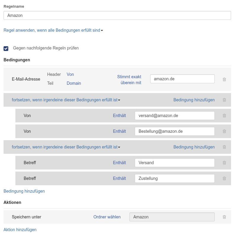

Nicht getestet, aber das hier sollte alles abdecken, was Du gefordert hast:
9824597f26a17d377a6145480441c36f

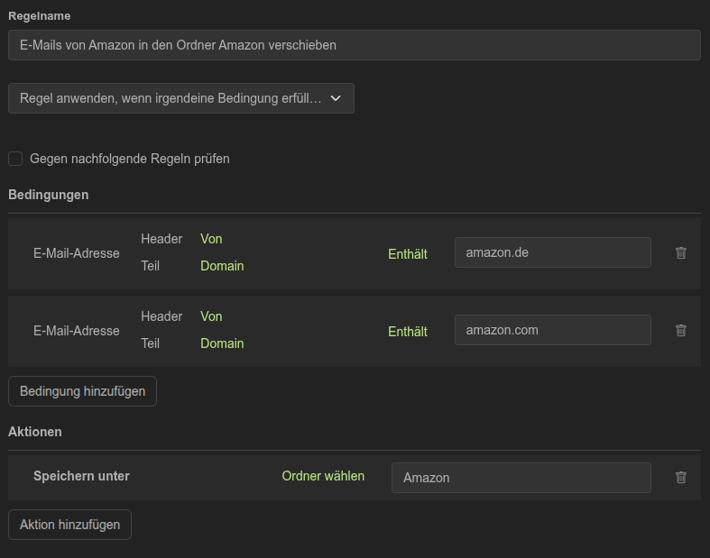

Bei mir klappt eine Regel mit zwei Bedingungen:
E-Mail-Adresse / Header: Von / Teil: Domain / Enthält
Und dann je eine Bedingung für amazon.de und amazon.com.
Hast du vllt. nen Screenshot deiner Regel?
4a9c2420bc56ab763dd1ccfe6f8b649b
Auch wenn ein Bild einfacher ist, würde mich jetzt aber schon interessieren, welcher Teil meiner Erklärung nicht verständlich war. :)
Ich wollte nur sichergehen, dass du es so konfiguriert hast, wie ich vermutete. Die Regel erfüllt nicht das, was sie in meinem Fall können soll.
Hold your horses. Woher kommt der „fortsetzen wenn“ Teil? Das hab ich bei mir nicht in der GUI. Gibt es das nur bei bestimmten Bedingungen?
Sobald Du die erste Bedingung angelegt hast, kannst Du weitere vom Typ "Verschachtelte Bedingung" (ganz unten) hinzufügen.

Die verschachtelte Bedingung kommt erst, wenn man bereits eine normale Bedingung eingerichtet hat, siehe auch meine Antwort unten.
Sieve kann das (natürlich), das hier geht sogar über die UI.
Mehrere Bedingungen in einer Regel sind per Default mit UND verbunden, kann man auf ODER ändern. Zudem kann man verschachtelte Bedingungen machen, wo man dann wieder UND/ODER auswählen kann. Kann man auswählen ab der zweiten Bedingung. Ist ein wenig unintuitiv m.N.n., auch dass man das äußere UND/ODER erst ändern kann ab zwei Bedingungen.
Sowohl für Betreff als auch Absender-Mail (Envelope-From nehmen) kannst du Regex benutzen. Eine verschachtelte Bedingung mit ODER ist aber wahrscheinlich einfacher als Regex, je nachdem wie geübt du in Regex bist ;-).
