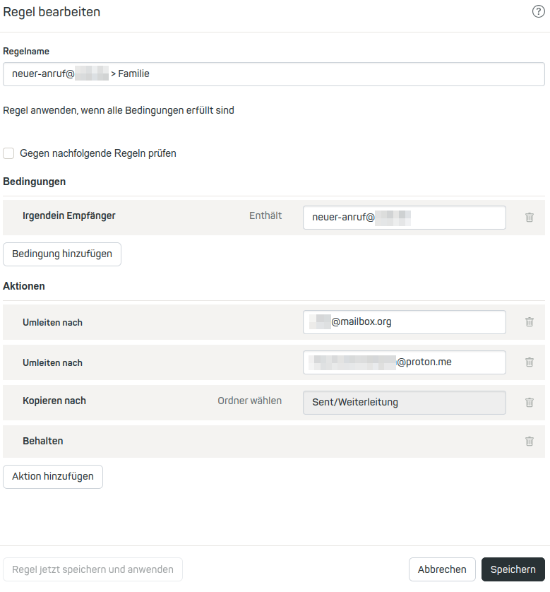

Hier ist ein Beispiel für die Regelkonfiguration, mit der ich die Benachrichtigungen über neue Anrufe sowie die Verteilung von Faxnachrichten, die auf meiner Telefonanlage eingehen, an mehrere E-Mail-Empfänger realisiere.
dff83699bf6166c260b953181d7ec1c2
