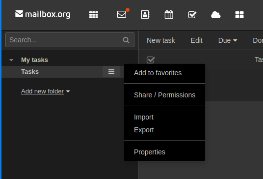

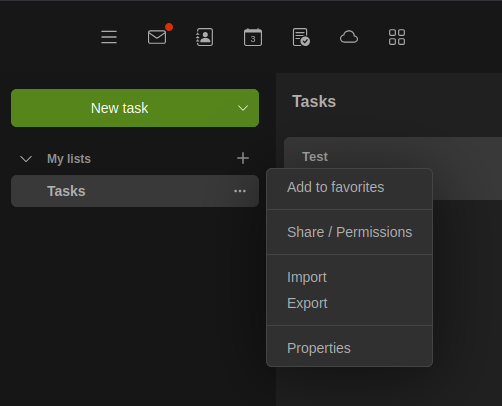

Die URL findest du in den Eigenschaften der Aufgaben.

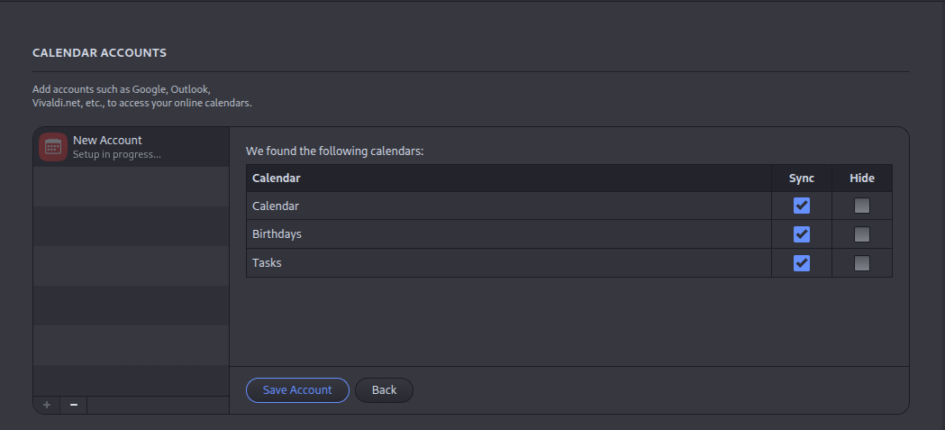

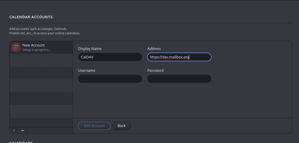

Ich habe es jetzt mit Vivaldi getestet. Beim Hinzufügen des CaldDAV Kalenders (ohne ID in der URL):

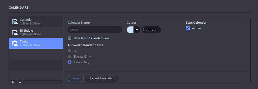

@Peter Nathschläger: Ich habe in Vivaldi in dem eingerichteten Kalender von mailbox.org einen neuen Kalender "Aufgaben" erstellt (mit Synchronisierung Aktiv) und in Vivaldi die Aufgaben angelegt. Hier auf mailbox.org nicht s weiter neu angelegt, da es sonst zu doppelten und mehrfachen Eintragungen im Kalender von Vivaldi führt. War eine ziemliche Bastelei und nur mit Hilfe des Forums von Vivaldi zu lösen. Die Aufgaben finden sich auch dann hier bei mailbox.org.
