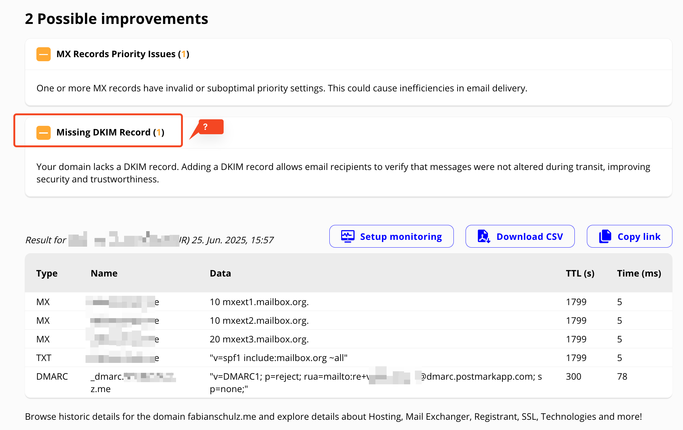

Ich habe dann mal einen Scan über die Domains laufen lassen z.B. hier ( https://easydmarc.com/) und mir wird ein Score von 4/10 gegeben mit Risk: Medium (SPF ist grün, DMARC ist gelb - da mag er das none nicht und DKIM ist Rot - da findet er gar nichts).
Zudem bekomme ich nun auch täglich E-Mails vom z.B. Amazon und Microsoft (Dmarc Aggregate Report Domain) da steht aber z.B. drin das DKIM und SPF korrekt ist (pass).
Das verunsichert mich nun ein wenig, DMARC fehlt ihm das quarantine oder reject, ok kann ich erstmal mit leben, aber das er bei DKIM überhaupt nichts findet, bzw. die Reports sagen alles sei OK finde ich seltsam, liegt das eventuell da dran wie mailbox das mit den CNAMEs statt TXTs händelt?

Ganz ehrlich - nach einem kurzen Blick muss ich sagen, dass easydmarc.com nicht gerade nach einem vertrauenswürdiges Tooling erscheint.
Cookies und massiv Tracking mit zig 3rd-Party Domains, bei DMARC Abzüge, weil man nicht ihr Analysetools verwendet, wie sie DKIM bewerten wollen, ohne Testmails erschließt sich mir nicht etc. Das ganze ist ein "bitte nutze unseren ach so tollen Service, alles andere ist eh nicht sicher" und kein neutraler Check.

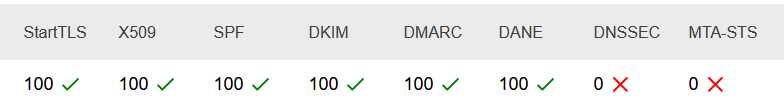

Schau doch mal lieber, was der MECSA-Check sagt: https://mecsa.jrc.ec.europa.eu/de/. Ich bekomme da überall 5 Punkte mit meiner Custom-Domain bei mailbox.org.

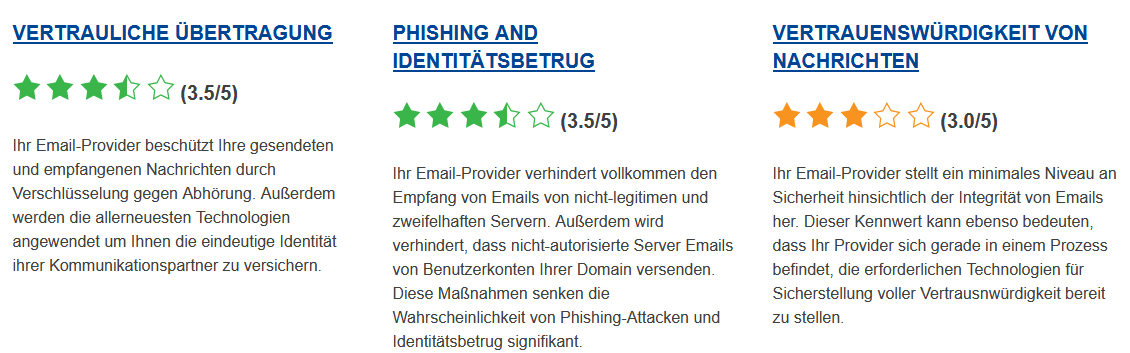

Ich habe jetzt dein Link genutzt und komme dabei auf folgendes Ergebnis:
99a667bae1f2882921528b77ff5e05c7
ef167ced90a88ac4d647e35713eb5e72
DNSEC habe ich gerade schon bei Netcup gefunden und soweit ich das verstehe brauche ich für MTA-STS einen eigenen public server worüber dann das MTA-STS läuft, korrekt?

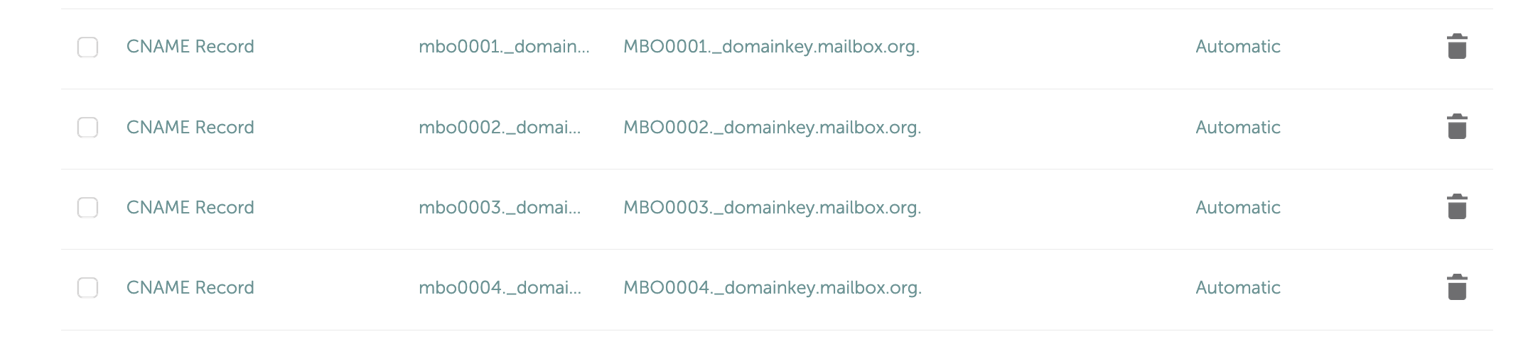

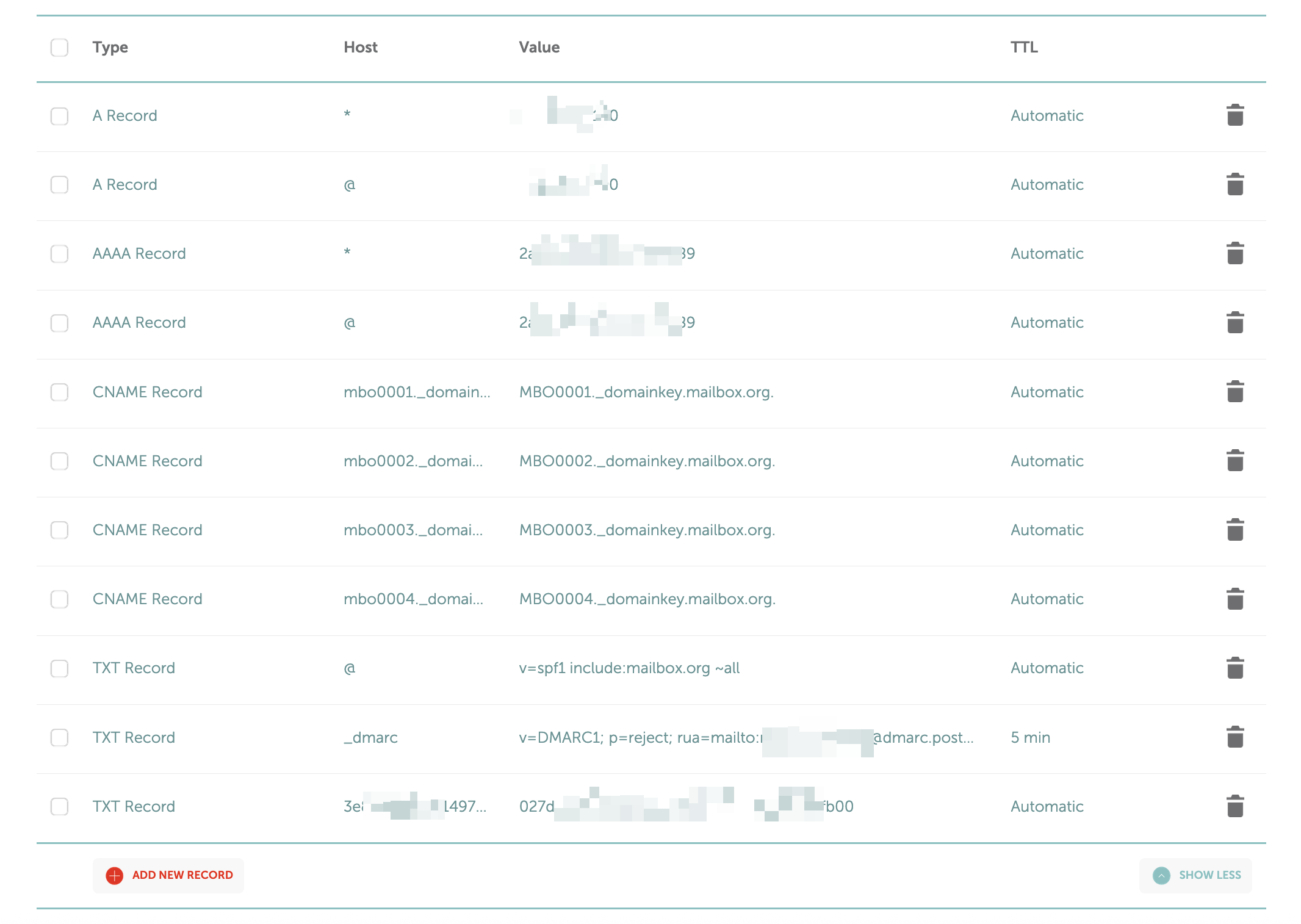

ich habe meine persönliche Domain bei Namecheap registriert (bei netcup bin ich auch, aber nur für mein Webhosting - Emails nutze ich mit netcup nicht). Habe also die Kombi Namecheap = Domain, mailbox.org = E-Mail mit persönlicher Domain. Habe meine Domain bei Namecheap exakt nach der mailbox.org Anleitung mit allen Sachen konfiguriert (SPF, CNAME, DMARC, usw.) und komme mit dem Tool auf 5 Sterne überall:
17e06b7bc2aa5e2a3044b009cce386c4
Evtl. fehlt da also bei Dir noch irgendwas … fande die mailbox.org Anleitung eigentlich auch soweit gut und ausführlich erklärt für alle Punkte der Einrichtung. Am besten nacheinander abklappern: SPF einrichten, dann Testen. Wenn grün, dann nächster Punkt. DMARC einrichten, dann Testen. Wenn grün … usw. So habe ich es damals gemacht.

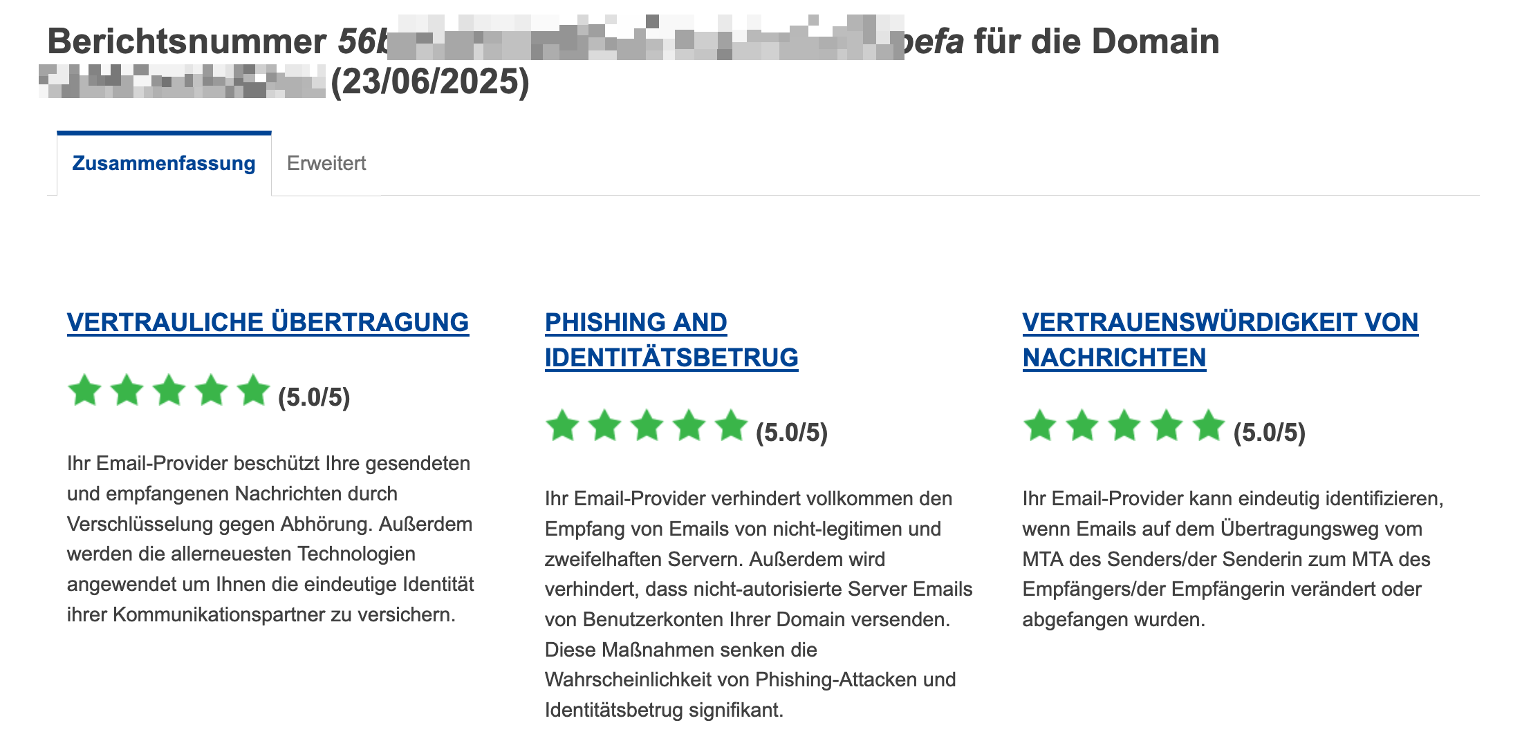

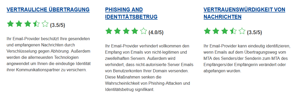

Aktuell schaut es bei mir so aus:
4e0c4c254269e61d1365728c87ba75e9
f93e666cdad169bf04d17c1c389e4491
Ich habe bei SPF das ~all auf -all gesetzt und bei dmarc das p=none auf p=reject, zudem habe ich da DNSSEC aktiviert.
Damit konnte ich schon einmal überall in den grünen Bereich kommen, ich weis nur nicht wo ich noch weiter was ändern kann, verwundern tut mich da DNSSEC weiterhin mit 0 Punkten bewertet ist, aber im Netcup Wiki stand das es bis zu 48h dauern kann bis das global ausgespielt ist, daher warte ich dan noch 1-2 Tage ab.

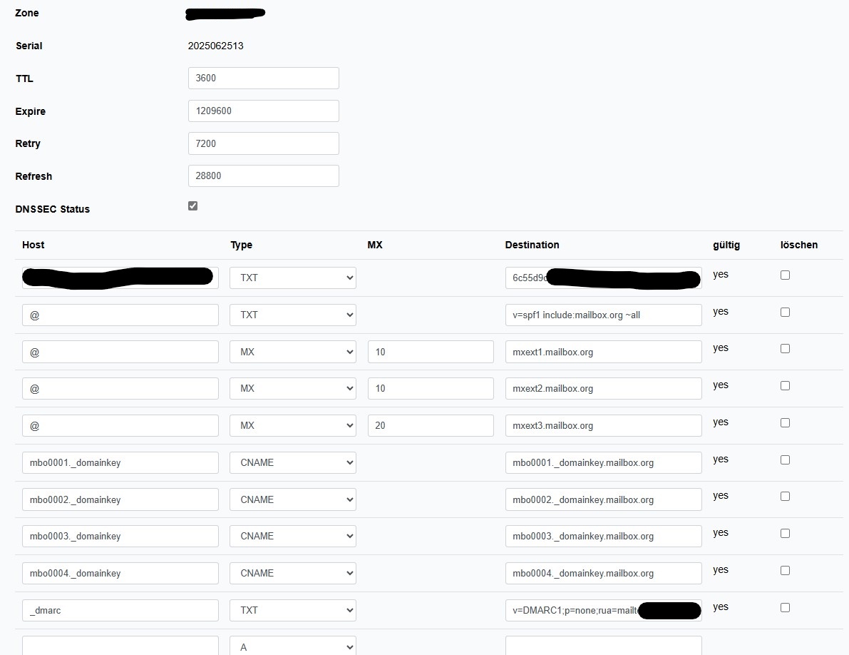

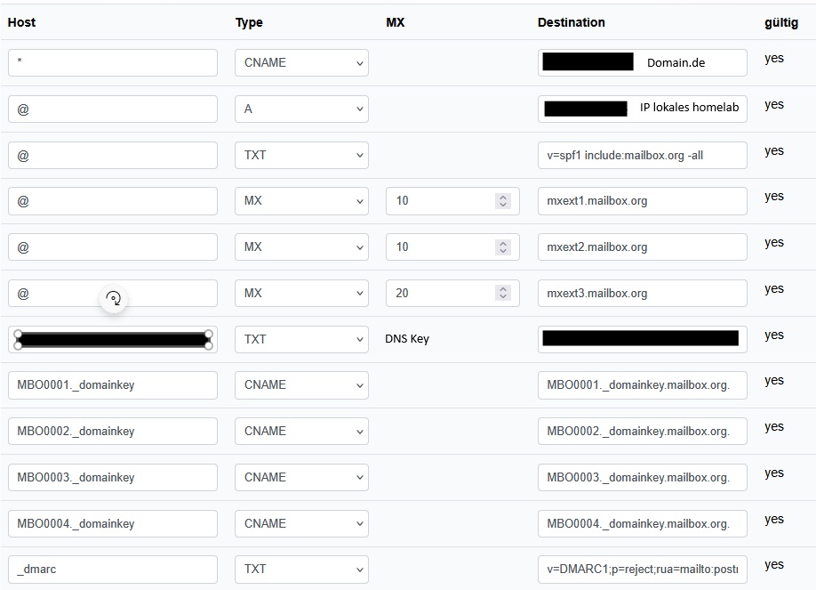

Hier mal meine DNS Einstellungen:
23ea4a6ac2c99c46e0f66ee0b403dcdb
Ich arbeite mit den Wiki Artikeln hier und denke das ich davon alles umgesetzt habe, mir fehlt aktuell leider ein weitere Ansatzpunkt :( :

Mailbox.org erklärt meines Wissens leider nicht, wie man DNSSEC und MTA-STS aktiviert. Allerdings hat das auch einen gewissen Grund, da beides nur beim Domain-Anbieter bzw. Webhosting-Anbieter aktiviert werden kann. Für DNSSEC muss der Domain-Anbieter die DNS-Daten mit einem Schlüssel signieren, und für MTA-STS benötigt man einen Eintrag im DNS sowie eine Textdatei, welche man im Webhosting der eigenen Domain hinterlegen muss. Mit beidem hat mailbox.org nix zu tun. MTA-STS wird übrigens bei wikipedia beschrieben.
Letztlich ist es gefährlich, Testseiten im Internet zu verwenden, wenn man die Dinge nicht technisch durchdrungen hat. Viele Anbieter machen Quatsch, und es leuchtet rot statt grün obwohl alles in Ordnung sind. Hintergrund können technische Probleme sein, oder auch die Einstellung der Testseite und des dahinterstehenden Unternehmens, doch bitte deren Infrastruktur zu verwenden. Bei DNSSEC gebe ich zu bedenken, dass das stabil laufen muss, ansonsten ist der Mailempfang futsch. Ich habe schon selber bei einigen Providern Probleme gehabt, und man liest im Netz auch manchmal von Problemen. Bei MTA-STS gibt es dann Probleme, wenn die Richtlinie beim Absender gespeichert ist (bei privaten Domains eher unwahrscheinlich aber möglich) und das Webhosting aus welchen Gründen auch immer down ist. Dann könnte der Absender ein Versenden verweigern, weil die Richtlinie unerwartet futsch ist, und du bekommst keine Mails. Die Wahrscheinlichkeit dass DNSSEC mal zerbricht, oder dass das Webhosting mal ausfällt halte ich aus subjektiver eigener Erfahrung als bedeutend größer, als dass die "normalen" DNS-Einträge (spf, dmarc, dkim) kaputt gehen. Aus diesem Grund empfehle ich für die Einrichtung von DNSSEC und MTA-STS dass man das anfangs recht regelmäßig und dann vielleicht nur noch sporadisch prüft und vor allem versteht was man macht. DNSSEC und MTA-STS halte ich aktuell für nicht notwendig, und es wird auch nur dann relevant, wenn man die eigene Domain verwendet. Trotzdem sind DNSSEC und MTA-STS natürlich grundsätzliche Sicherheitsfeatures, die allerdings meines Wissens nur vor sehr spezifischen und individuellen Angriffen schützen ... und daher wie gesagt nicht unbedingt notwendig sind. Die von mailbox.org beschrieben Einrichtung von spf, dmarc und dkim ist im Unterschied dazu wirklich zwingend notwendig, damit die eigene Mail beim Empfänger ankommt, und nicht als Spam behandelt wird.

Ich bin seit vielen Jahren bei inwx mit meinen Domains, und da funktioniert DNSSEC ohne jegliche Probleme. Also grundsätzlich ist das wohl ein gutes Feature, und je nach Domainanbieter brauchts auch nur einen Klick um es zu aktivieren. Wenn ich das richtig sehe ist DNSSEC ein Schutz von MITM-Angriffen.
Alle (oder fast alle?) großen Banken und Versicherungen bei uns verwenden kein DNSSEC. Daher scheint die Sicherheitsrelevanz nicht so wahnsinnig groß zu sein. Aber einige Hochschulen und Forschungseinrichtungen verwenden DNSSEC. Also es ist auch kein Produkt was ausschließlich einige wenige paranoide Einzelpersonen verwenden.
Eigentlich müsste DNSSEC oder MTA-STS reichen, um überall 5 Punkte zu bekommen. Das einfachste ist, DNSSEC zu aktivieren, falls netcup das unterstützt.

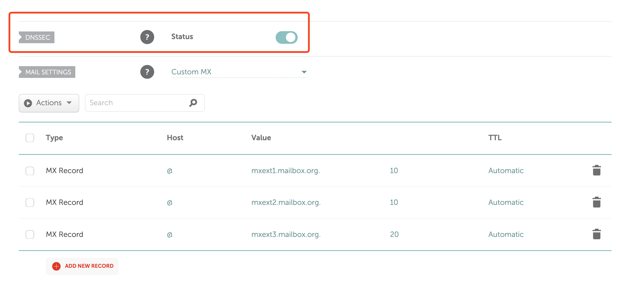

DNSSEC wurde gestern aktiviert, laut Netcup Wiki kann das aber bis zu 48h dauern, daher warte ich da noch ab.
Fällt dir sonst ein Fehler in meinen DNS Einstellungen auf?
Ich poste hier noch mal meine DNS Settings - vielleicht hilft es ja noch. DNSSEC ist bei mir im Domainmanagement des Registrars tatsächlich ein eigener Schalter:

Eine Sache die mir direkt aufgefallen ist bei deinen Einstellungen, bei den CNAME Einträgen hast du den . am Ende von mailbox.org vergessen, der war bei mir zwingend erforderlich (stand glaube ich auch im Wiki so?)
Hast du bei deiner Frau dran gedacht und bei dir vergessen?
Bei Netcup sind diese lt. Wiki und FAQ bei Netcup nicht notwendig.
s. SPF, DKIM und DMARC - Spam-Reputation verbessern und Bounces vermeiden | Knowledge Base
Macht aber tatsächlich keinen Unterschied, hatte beides ausprobiert.
mhm ok, ich meine ich brauchte die wirklich explizit, hatte mich einige nerven gekostet bis ich gemerkt hatte das nur der . am Ende fehlt :D aber vllt. war das auch bei am Ende nur Zufall, du hast es ja ausprobiert und bei dir half es nichts.

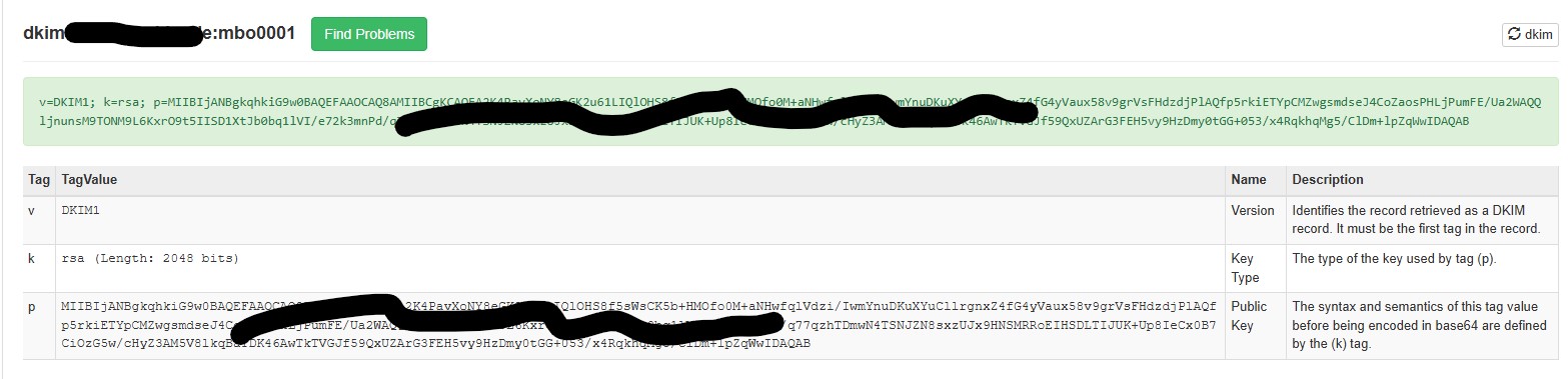

... ich bin gerade etwas baff: ich habe mal aus Spass meine Domain bei einem DKIM Checker eingetragen und war eigentlich davon ausgegangen, dass alles top ist, weil meine Config beim Registrar genau wie im mailbox.org Wiki beschrieben umgesetzt ist:
d6af9a2d5c58db773407629530465cb0
Wie kann das sein, dass o.g. Checker dann folgendes ausgibt (die MX Records Info für mailbox.org ignoriere ich einfach mal):
be4d52945b3ce2ce8eca6199295caa4b

Ist das Checkertool vielleicht einfach Mist??
Schau mal bitte im Webmail, ob bei dir im Quelltext (Header) einer gesendeten Mail der DKIM Key vorhanden ist. Ggf. ist der Test hier nicht valide.
@Fabian:
Der Test bei https://origix.io den du oben im Bild hast, der ist Mist und reine Werbung. Eine dkim-Signatur kann nicht geprüft werden, wenn man auf einer Testseite nur die Mailadresse oder nur die Domain ein gibt. Für das Testen der DKIM-Signatur muss zwingend eine Mail an die Testseite geschickt werden. Anders kann man die DKIM-Signatur nicht prüfen. Alle Checker, an die keine Mail geschickt wird, sind nicht seriös!
Ich selbst habe seit Jahren dkim aktiviert, und es wird bei allen gängigen seriösen Testeiten auch korrekt erkannt und daher von mailbox.org auch korrekt verarbeitet. Die Hilfeseiten zur eigenen Domain sind auch korrekt. Ich empfehle den MECSA-Test unter https://mecsa.jrc.ec.europa.eu/de/ wie oben ihn auch der Nutzer "Dom" gepostet hat. Der ist m.E. seriös. Dort sollte alles grün sein (Starttls, spf, dkim, dmarc, dane) bis auf DNSSEC und MTA-STS was rot sein darf. Das grün bei spf, dkim und dmarc ist zwingend notwendig, um beim Empfänger nicht als Spam eingestuft zu werden.

Danke Euch! OK, der origix Checker ist dann wahrscheinlich einfach Schrott - ich habe es jetzt noch mal mit dkimvalidator.com geprüft: die DKIM Signatur ist defintiv im Mailheader drin. Ist etwas verwirrend, da es unzählige solcher Checker Tools gibt und nicht alle anscheinend verlässlich sind... Danke für die Klärung.
