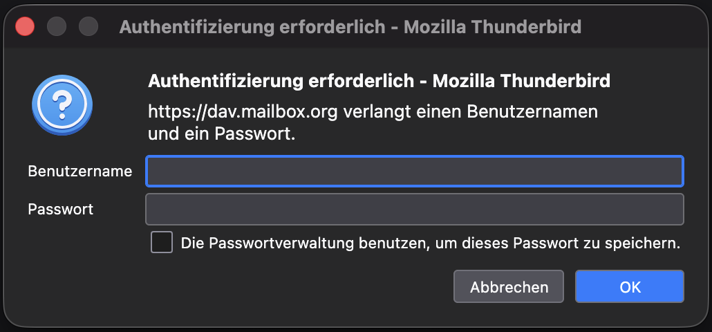

Gibt es eine Möglichkeit diesen Dialog zu unterbinden? Ich nutze die Kontakt- und Kalender-Synchronisation nicht und es wird trotzdem nach den Zugangsdaten gefragt.
Irgendwo in Thunderbird muss das Konto ja noch eingebunden sein? (Calendar, Contacts, Task, etc.).
Das ist es ja, ich wüsste nicht wo das Konto noch eingebunden ist. Da ich ein E-Mail-App-Passwort nutze und ja auch nur der Zugriff auf SMTP und IMAP erlaubt ist.
61afb729d54a5d3cfee94fc68ee35f68
Und hast du unter Passwords vielleicht einen alten Eintrag mit ungültigen Zugangsdaten? Wie sieht die Fehlermeldung aus? Bist du sicher, dass die von Thunderbird kommt? Vielleicht mal ein neues Profil anlegen?
Die Meldung sieht wie folgt aus. In den Thunderbird Passwörtern ist alles korrekt hinterlegt.
f9fa723983c4fcd0872226d2121e0c98
Aber irgendwo muss Thunderbird ja die URL https://dav.mailbox.org noch haben. Bei mir waren im Passwortspeicher mal alte Daten zusätzlich zu den aktuellen drin und haben genau diesen Fehler verursacht.
Hat sich geklärt. Es gab noch einen deaktivierten Kalender, der auf genau die Adresse zeigte..
