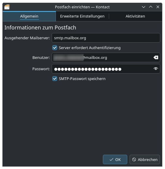

ich möchte von meinen E-Mail Programm (KMail) aus Nachrichten mit einer meiner externen Alias-Adresse versenden. Was muss ich bei den Einstellungen beachten?
Wird eine Authentifizierung benötigt und welche E-Mail-Adresse ist dort einzutragen?
Muss der Empfang der E-Mails ebenfalls mit dem gleichen Alias eingerichtet sein, oder geht das über die Haupt-Adresse?

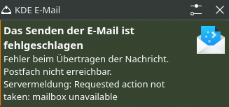

Aktuell erhalte ich folgende Fehlermeldung:

Problem gelößt, es war ein Einstellungsfehler im E-Mail Programm (KMail).
Beim Versenden wurde der falsche SMPT Akkount verwendet, somit dimmte die E-Mail-Adresse nicht zum Account.

Zum Versenden mit Alias-Adresse muss man sich mit seinem "Hauptbenutzer" anmelden, das ist ja das einzige "echte" Postfach. Entsprechend landen alle Mails an die Alias-Adresse auch beim "Hauptbenutzer" im Posteingang. Man könnte sie aber z.B. mit Filter-Regeln in andere Ordner verschieben lassen.
