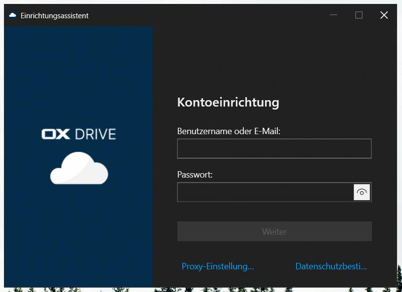

Hallo Leute,
ich verwende die OX-Drive auf meinem Windows-Rechner, um Dateien von meinem Rechner auf Mailbox-Server zu sichern.
Ich habe jetzt größere Datei-Archive gelöscht, um wieder mehr Speicherplatz zu haben. Nach dem Neustart des Rechners wurde ich plötzlich wieder in die Kontoeinrichtung geleitet. Die Synchronisation funktioniert nicht mehr.

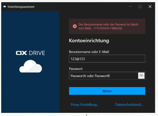

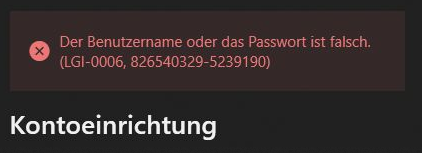

Egal welche Benutzer und Passwort-Kombination ich eingebe, ich bekomme immer folgende Fehlermeldung:
5354a7fe9d7eb3c17f9275d5b7f93b0b
b995cdbe08c1fa2cbe50708be350b4b6
Ich habe schon jede Kombination versucht mit:
- Normaler Mailbox.org Nutzer und Passwort
- "Ihr Gerät verbinden" > Windows > OX Drive > Autom. Konfiguration
- Applikationspasswort für "Drive Sync-App"
- Applikationspasswort für "WebDAV-Client"
Nichts funktioniert. Bei den ganzen Passwörtern und Benutzern kenne ich mich wirklich nicht mehr aus.
Meine Fragen:
1. Welche Daten muss ich hier eingeben?
dbb60b7ee46db4241ae13872bcf363b2
Etwa "meinkonto@mailbox.org" oder einen Benutzer wie "1234@1234"? Ist hier das Konto-Passwort oder das App-Passwort gefragt?

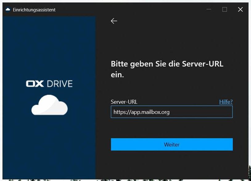

2. Welche Daten muss ich hier eingeben?
9c4f96017b8951635ffd543b0e749ef7
Etwa "https://app.mailbox.org" ?
Könnt ihr mir helfen?
Für mich sieht es so aus als wäre die Dokumentation zu dem Thema schon veraltet. Ich kenne mich als Endnutzer nicht mehr aus.

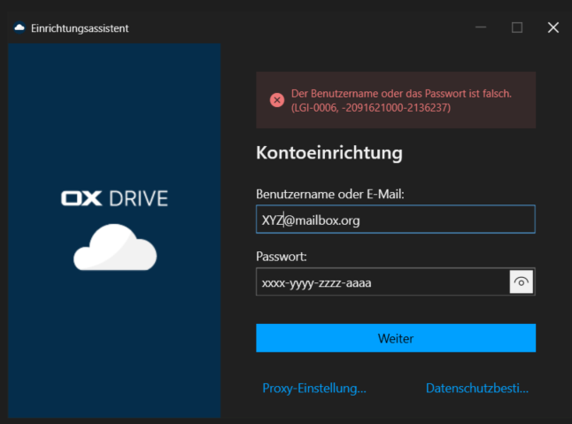

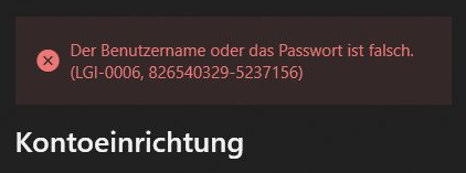

Auch wenn ich meinen Benutzernanmen im Format "name@mailbox.org" und dieses App-Passwort eingebe, bekomme ich weiterhin folgende Fehlermeldung:
5ccc6019c5e9537c2f7e80024e937e56

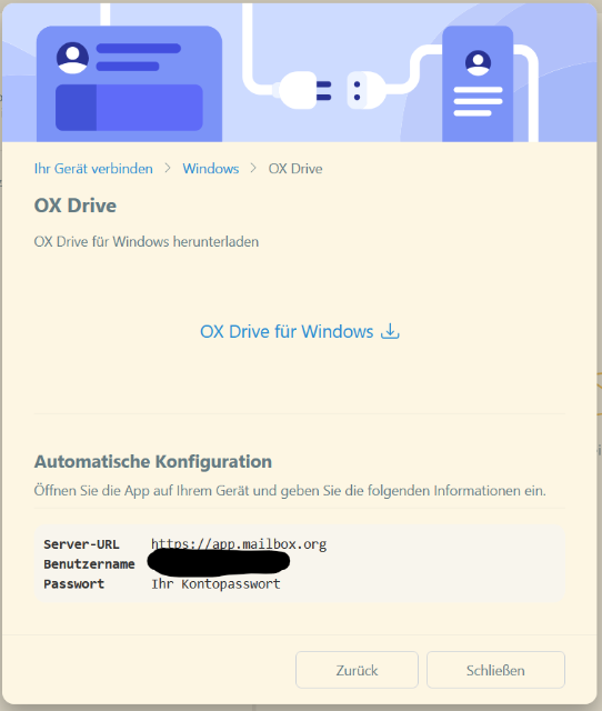

Zahnrad > Ihr Gerät verbinden > Windows > OX Drive > "Automatische Konfiguration"
Das Ergebnis ist dann ein Benutzername im Format ca. "123@123".
c9f840764dc9d75c580b0c1504abf37c
Wenn ich jetzt im OX-Drive-Client unter Windows diesen Benutzernamen und entweder mein Mail-Passwort (Passwort A) oder das App-Passwort von Versuch 1 (Passwort B) verwende, komme ich zwar einen Schritt weiter zur Eingabe des Servers. Wenn ich dort "https://app.mailbox.org" eingebe, kommt aber wieder die gleiche Fehlermeldung wie bei Versuch 1.

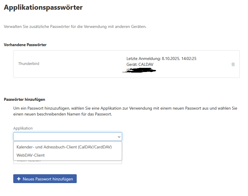

Bei mir das gleiche auf office-sso.mailbox.org:
Nur Cal/CardDAV und WebDAV verfügbar.
Hallo zapata,
vielen Dank für die Hinweise. Da ist uns tatsächlich ein Fehler in der Beschreibung unterlaufen:
Es heißt natürlich "OX Drive", nicht Microsoft Drive. Das Applikationspasswort ist für WebDAV, da der Zugriff von OX Drive mittels WebDAV funktioniert. Außerdem wird das Passwort nicht in der Form UID@CID erstellt, sondern das ist Ihr Login. Bitte entschuldigen Sie den Irrtum. Wir haben das in der Anleitung oben korrigiert.
Ihr mailbox-Team
