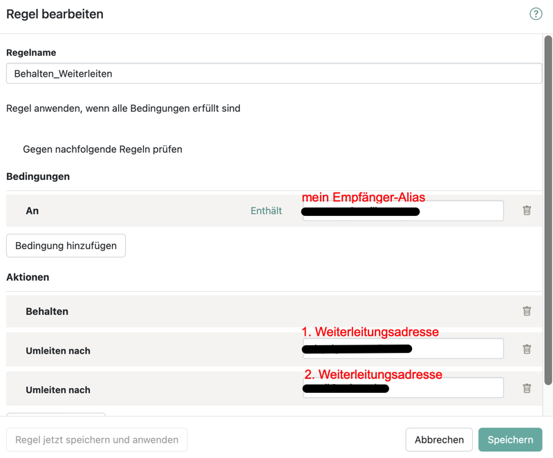

Ich habe zwar (bei mir?) einen Fehler in der Regel-Maske entdeckt, der sollte aber bei Deiner Frage vermutlich keine Rolle spielen. Ich habe es soeben bei mir nochmal neu getestet und es funktioniert so (Beispiel unten):
089c011e700151b6d8c16e5adf49a1d9e3a1bf2f5dea5eaa6caf37c9cbea3b2a
Du darfst die Option "Gegen nachfolgende Regeln prüfen" nicht aktivieren, wenn Du noch weitere Regeln hast. Der Fehler: Bei mir wird die Checkbox an der Stelle nicht mehr angezeigt, nur der Text. Ich kann also im Augenblick diese Option weder aus- noch einschalten.

Ja, die Checkbox für weitere Regeln muss leer sein, sonst könnte es passieren, dass eine nachfolgende Regel je nach Inhalt die vorausgehende unwirksam macht.
