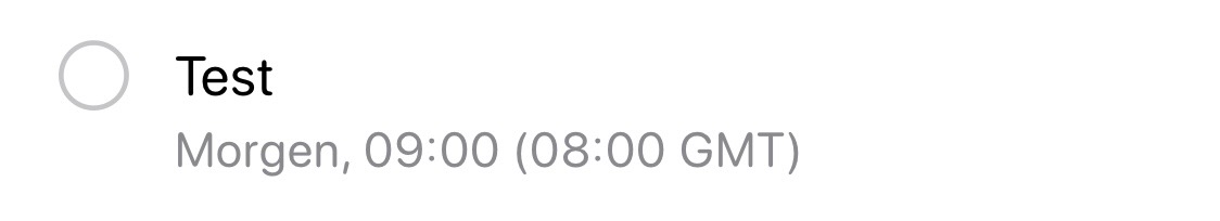

Seit Kurzem (könnte das iOS 26 Update gewesen sein) habe ich ein nerviges Problem beim Synchronisieren von Erinnerungen:
Beim Anlegen einer neuen Erinnerung (Aufgabe) mit Uhrzeit wird diese zuerst korrekt in Lokalzeit dargestellt:
e2692d8cefa8dbeb22327431887a7e7e
Nach ca. 2-4 Sekunden (ich nehme an nach der Synchronisation mit mailbox.org) erscheint nach der geplanten Zeit zusätzlich die äquivalente Zeit in GMT:
12315d2574009056f641c69a65877094
Wenn ich danach die Erinnerung bearbeiten möchte ist im entsprechenden Dialog GMT ausgewählt und ich muss erst wieder händisch zu "Berlin" wechseln, um die Uhrzeit bequem einstellen zu können.
Auch wenn zu keinem Zeitpunkt die Zeit technisch gesehen verfälscht oder geändert wird, so finde ich das Verhalten merkwürdig bis nervig.
In den iOS Einstellungen habe ich nichts zum Thema Zeitzone finden können, das Telefon läuft selbstverständlich in MEZ und nicht GMT. Zur Synchronisation verwende ich IMAP btw. CalDAV/CardDAV.
Hat jemand einen Workaround?

Ich habe exakt das gleiche Problem und empfinde es auch als extrem störend, so dass ich mailbox.org Aufgaben nur noch für ganztägige Dinge nutze und bei Erinnerungen mit Uhrzeitangabe auf die iOS-Erinnerungen gewechselt bin.
Habe bisher keinen Workaround gefunden, aber hoffe darauf indem wir diesen Thread hier wieder pushen.
Laut Apple ist es ein Mailbox Problem. Keine Ahnung ob das stimmt.
Es ist ein CalDAV-Server-seitiges Problem – vermutlich schreibt der Mailbox Server den VALARM/DTSTART ohne korrekte TZID oder mit UTC-Offset, was iOS 26 (mit seiner neuen Zeitzonen-Logik pro Erinnerung) dann als “GMT” interpretiert und anzeigt.
