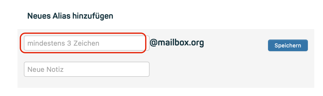

Ein häufiger Anwendungs-"fehler", der zu besagter Fehlermeldung führt ist, daß in das Feld für den neuen Alias die gesamte/vollständige e-mail-Adresse, also zusammen mit “@mailbox.org" eingegeben wird, anstatt nur der vordere Teil der e-mail-Adresse ohne “@mailbox.org".
Das führt dann zu exakt der Fehlermeldung, wie sie im Ausgangspost beschrieben wurde.
Probiert es mal aus. ;)

Danke für den Hinweis. Wir haben nur in dem roten Kasten oben die neue Bezeichnung eingegeben, dahinter steht ja fest vorbelegt, dass es @mailbox.org heißen muss. Daran liegt es also leider nicht.
