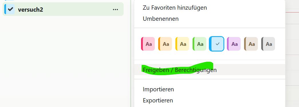

So sieht mein Kalender aus:
b563e5cf3f72da763e01bdebc3867577

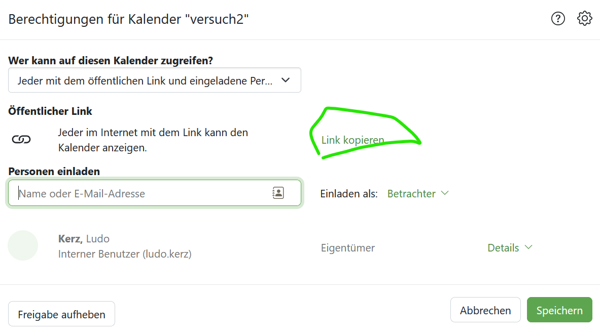

Dann zur Freigabe:
34c261510c010c3962ef583fc88a35cc
link kopieren:
89c2c50364479554cd88f6df4be2c65a

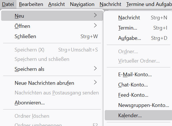

Und in Thb:
0faf7f98cf20bdebdb4a7d35a830b154
cd4df8e2505828aa4f91ee98f45708ce

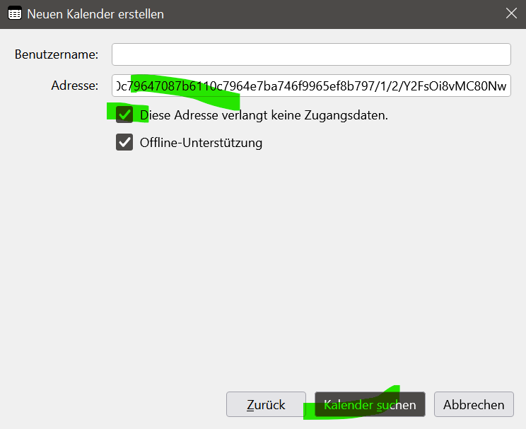

link eingefügt:
a074c35208642707967e70519e99fb47
gefunden und auf Abonnieren klicken:
c50009b775be802bc66fc6a2c488fdb3

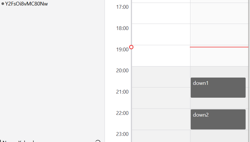

Kalender mit Einträgen wird angezeigt.
0d363c57ee5da80ca520f47565afc219

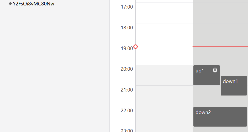

Ich kann auch einen neuen TErmin eintragen:
599787efd0a76a41b65635f582cb86e2
faf5acec319a4ad1c2e74e4c22e7f7bd
Wenn ich ihn versuche zu synchronisieren verschwindet der Termin Kommentarlos aus den THB-Kalender.
Öffentliche Kalender sind meines Wissens nach nur lesbar, Änderungen können nicht vorgenommen werden. Thunderbird versucht es vermutlich trotzdem und verliert daraufhin die lokalen Änderungen.
Hatte ich auch schon überlegt. Aber wozu kann man dann bei Freigeben angeben, ob man nur lesenden oder auch schreibenden Zugriff erlauben möchte?
Ich habe es gerade mal mit gmx und thb probiert. Da habe ich das im dritten Anlauf hingekriegt, dass auch schriebender Zugriff möglich ist.
Es könnte auch was damit zu tun haben, dass ich nur ein test account habe.
Könnte daher vielleicht mal in seinem mbo-account, wie in den screen shots beschrieben, einen Kalender anlegen und mir den link mal schicken?
Ich habe es gerade mal ausprobiert und einen öffentlichen Kalender geteilt.
Wenn ich ihn als "öffentlich" teile, steht dort, dass jeder mit Kenntnis des Links die Inhalte lesen darf. Von Schreiben ist keine Rede, daher ist das wohl nicht das richtige.
Lade ich eine E-Mail-Adresse mit Schreibrechten ein, so kann ich im Webinterface Termine anlegen. Nutze ich aber den dort einsehbaren CalDAV-Link, möchte Thunderbird ein Passwort haben, das es hier aber nicht gibt.
