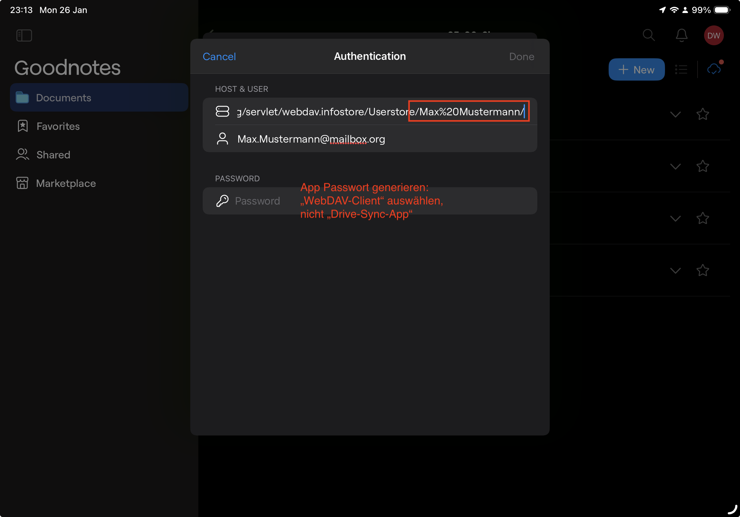

Ich will den mailbox Drive via webDAV für das Backup meiner Goodnotes Files (Notizen Programm auf dem iPad) benutzen. Ich gebe die Werte ein, die ich hier gefunden habe: https://kb.mailbox.org/de/privat/drive/webdav-unter-macos/#allgemeine-webdav-zugangsdaten
Siehe Screenshot. Leider geht es damit nicht.

Nun sehe ich natürlich, dass es mehrere Varianten dazu gibt. Ich habe z.b. versucht noch den Ordner ( /servlet/webdav.infostore ) zusätzlich im Pfad anzugeben. Hilft nicht. (Ich verstehe ehrlich gesagt auch nicht was das bedeutet, dieser Pfad: bin ich nach /Userstore/ auf der Ebene, die im UI "Meine Dateien" heisst, oder erst nach /webdavinfostore/ ?)
Ich habe den Benutzernamen versucht der für die OX Drive App gebraucht wird (der mit ZAHL@ZAHL). Hilft nicht. Auch meine Email ohne @mailbox.org hilft nicht.
Ich habe mein Haupt(Login-Passwort verwendet und ein App Passwort angelegt, hilft auch nicht.
Das angegebene Zertifikat kann ich nicht ändern und auch nicht löschen, scheint von GoodNotes vorgegeben zu sein.

Ich habe mit Hilfe des Kommentars von @thgeiges mein Problem gelöst. Hier eine kleine Anleitung zum Verbinden von Goodnotes (iPadOS) mit dem Mailbox.org-Drive via WebDAV:
1. In den Goodnotes Einstellungen "Cloud & Backup" unter "Automatic Backup" den "Cloud Storage" zu "WebDAV" ändern und dann darunter "…connect…" anklicken. Dort folgendes einstellen (URL aus diesem Hilfe-Artikel):
ce31f587dfdd79b0e6350fb39b49d063
2. Zum Pfad den Nutzernamen hinzufügen, so wie im verlinkten Hilfe-Artikel erwähnt, also mit ASCII Sonderzeichen und so wie im mailbox.org Kontakt angegeben, also _nicht_ die Email-Adresse, sondern den Namen mit Leerzeichen und dahinter ein /
3. App Passwort aus mailbox.org > Einstellungen > Sicherheit, für einen "WebDAV-Client" (nicht für die "Drive-Sync-App"). Best Practise: eindeutig benennen!

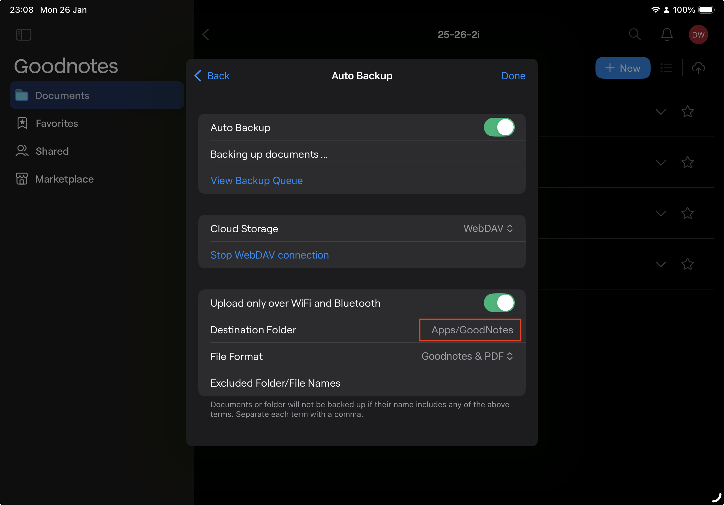

4. Danach kann man noch den Unterordner einstellen, und zwar so:
58f425c534c450cb5783e5b7763ef51f
Also ohne anführendes und auch ohne nachgestelltes /
Damit werden dann die Ordner so wie in Goodnotes organisiert unter Drive > Meine Dateien > Apps > GoodNotes abgelegt.
5. Es scheint so zu sein, dass das App-Passwort ein Einmal-Passwort ist. Ich habe mich versuchsweise wieder aus- und eingeloggt, das ging erst wieder mit einem neuen App-Passwort. Best Practise: zuerst das alte aus der Liste löschen.

Ich habe es nun ein zweites Mal ausprobiert, denn ich hatte ja bereits ein App Passwort generiert, just to be sure, dass ich wirklich ein WebDAV Passwort benutze, und nun, ist es wie immer: Nun geht es, auch wenn ich schwören könnte dass ich nichts anders gemacht habe. Ich denke eine weitere wichtige Änderung ist der Name am Ende vom Pfad. Also danke für den Hinweis, ich schreibe gleich mal noch eine kleine Anleitung an meine Frage.
