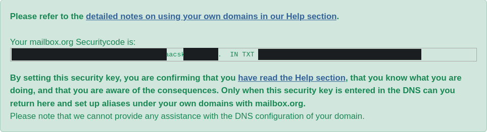

ich habe Probleme bei der Validierung meiner eigenen Domain (frickmail.at).
Der TXT-Record für die Verifizierung ist korrekt gesetzt:
  • Hostname: e90dc98960e6e4e985cf5916a6b6dad0d32dbb8b1
  • Wert: e52dec2005d415915f7e8b532a72d0d8a6a78fc2
Der Eintrag ist öffentlich sichtbar (dig zeigt ihn korrekt an):
e90dc98960e6e4e985cf5916a6b6dad0d32dbb8b1.frickmail.at TXT "e52dec2005d415915f7e8b532a72d0d8a6a78fc2"
Trotzdem kommt weiterhin die Fehlermeldung:
"Validierung der externen Domain fehlgeschlagen"
DNS wurde mehrfach neu gesetzt, Cache berücksichtigt, TTL niedrig.
Hat jemand eine Idee oder gab es hier kürzlich Probleme bei mailbox.org?
Vielen Dank!

ich habe ein ähnliches problem: dnschecker.org zeigt seit 3 tagen exact den zu setzenden wert an
6d15963e02d5dc628893742fb6a0cdbc0bc598d3lukas.grebe.me.  IN TXT 287ddb874ab36a11aefda0ad339760267507656e
beim einrichten des catchall @lukas.grebe.me erhalte ich nach wie vor die Meldung "Validierung der externen Domain fehlgeschlagen". Ein erstelltes Support Ticket bleibt bisher unbeantwortet.

Hallo Lukas !
Kann es sein, dass Du VOR dem " lukas.grebe.me " einen Punkt vergessen hattest ?
Denn beim DNS Checker findet man mittels :
6d15963e02d5dc628893742fb6a0cdbc0bc598d3.lukas.grebe.me
keinen TXT Eintrag !
Gruß, Martin
Ja, der Punkt dürfte fehlen. Die Frage ist halt was im Webinterface angezeigt wird/wurde. Aber scheinbar ist der User eh schon weiter gezogen.
Ja, leider ist der vorgeschlagene DNS Record im Webinterface fehlerhaft! Mailbox sollte das vielleicht umgehend fixen. Meine Domain beginnt mit s und zwischen dem c und s fehlt ein Punkt.
203fb9e4d3cb8b405faefbc78b140f0f
Mit xxxxexample.net.example.net funktioniert es nicht!
@support: Ich kann den Fehler bestätigen! Wenn ich mir einen TXT-Record anzeigen lassen will, dann ist die Variante fürs Team korrekt (mit '.'); der für den Admin allein ist fehlerhaft, der '.' vor der Domain fehlt!
vielen Dank für die Hinweise. Wir konnten das Verhalten nachstellen und haben dafür ein Ticket bei unseren Entwicklern erstellt. Diese werden das schnellstmöglich korrigieren. Bis dahin bitte ich Sie noch um ein wenig Geduld.
