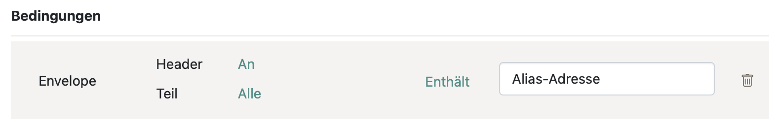

Du schreibst ja selbst, dass das To-Feld nicht immer die richtige Empfänger-Adresse wiedergibt. Aber sie muss ja vorhanden sein, sonst würde die Mail nicht zugestellt. Sie ist die Adresse "auf dem Briefumschlag" ("Envelope"). Den findet man in den Headerzeilen. Du musst deshalb eine Regel erstellen mit einer Bedingung nach folgendem Muster:

das ist es ja, was mich verwirrt:
die enveloppe ist - nach meiner Recherche - im allgemeinen Sprachgebrauch eben NICHT teil des headers.
Das To-Feld im Header kann leer sein - siehe meine analogie im Eingangspost. (Es gibt zwei To-Felder. Eines im Header, eines im Envelope. Nur das im Envelope ist für die Zustellung technisch verantwortlich.)
