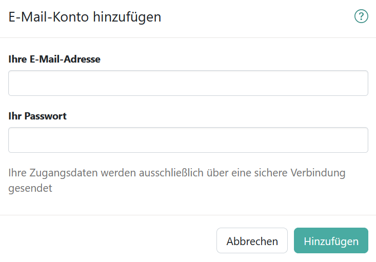

Kann man mit Mailbox externe Mailkonten abfragen?
cf51d61aca4a0ab9b68f06f17d2e3bf1b619e8a8eceaa3b36b2c2e941bd12b8f
Hier kann man leider keine IMAP/SMTP Server eintragen und daher schlägt es fehl.
Externe von großen Providern wie z.b.: GMX funktionieren. Aber nicht mit eigener Domain.
Der Support ist mit meiner Frage überfordert und antwortet einfach nicht.

Wenn die Server nicht automatisch erkannt werden, sollte eine manuelle Konfiguration möglich sein. Offenbar ein neuer Bug, der behoben werden sollte.
Probiere mal eine ungültige E-Mail Adresse ohne Passwort einzutragen (z.B. test@example.com).

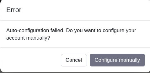

Dann kommt bei mir das manuelle Setup.

Wenn man die richtige E-Mail Adresse ohne Passwort eingibt, kommt dieses Fenster ebenfalls.
Ich bin nie auf die Idee gekommen KEIN Passwort einzutragen. Das hat geholfen, anschließend kann man individuelle Server eintragen. Vielen Dank. :-)
