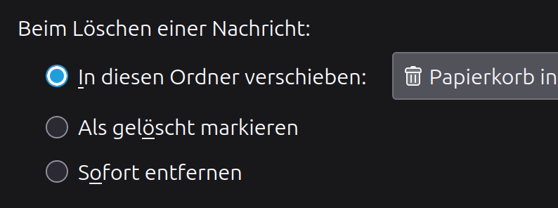

Ich habe bei allen E-Mail-Accounts in Thunderbird dieselben Einstellungen, wie beim Löschen von E-Mails vorgegangen werden soll. Siehe Screenshot oben.
Der Vorteil dieser Einstellung liegt gerade darin, dass ich die Auswahl habe per Tastatur-Befehl unterschiedliche Löschvorgänge auszulösen. Ich kann mit del eine Nachricht in den Paierkorb-Ordner verschieben. Ich kann aber auch mit shift-del eine Nachricht sofort und unwiderruflich löschen. Zumindest funktioniert das so bei allen anderen E-Mail-Anbietern, die ich jenseits von mbo nutze. Bei mbo verbleibt die E-Mail im Webmailer, wenngleich durchgestrichen, bis TB geschlossen wird.
