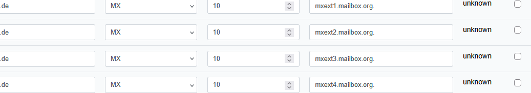

Fürs Empfangen sind ja die 4 MX-Einträge zuständig. Sind die korrekt? Es kann bis zu 24 Stunden dauern, bis diese DNS-Änderungen "greifen".
Du meinst die hier? d92a911316b233db07ef3cfc0c73bc4c22bc84ebdcc3180b7e4b73405ab3857f
Vor dem .de im Screenshot steht meine Domain.

Zu deinen MX-Einträgen:
In dem Schaubild von Netcup bei mailbox.org ist KEINE eigene Domain im ersten Feld angegeben. Sonst würde die eigene Domain doppelt gemoppelt sein. Normalerweise sind die Einträge einer Domain zugeordnet, und in dem Feld wo deine eigene Domain drin steht, da steht nix, es sei denn du möchtest eine Sudomain haben. Wenn der Eintrag doppelt gemoppel ist, läfut es auf eine Subdomain raus. Dann wäre der MX-Eintrag der Domain eigenedomain.tld.eigenedomain.tld zugeordnet. Bitte prüfe das.
Nachtrag: Ich habe was falsches geschrieben. Sorry, in dem MX-Schaubild ist das schon so angegeben, im anderen Bild bei dmarc und spf nicht. Das solltest du genau prüfe, ob du das leer lassen kannst, oder nicht. Eventuell kannst du den ganzen Bildschirm posten, und nur die eigene Domain schwärzen.

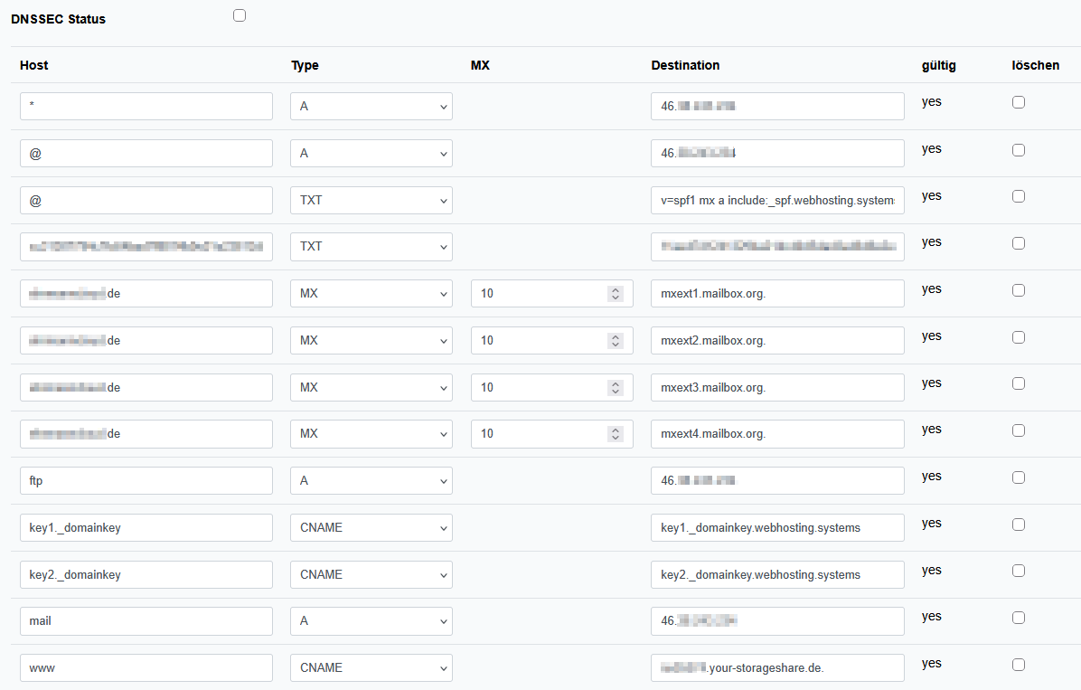

Hier meine DNS-Einträge:
ef5f5d4cf4f2153484048a616079455aa8c4cc0f19b02f4a1e850633dcc75915
Sind ein paar Einträge drin die kann ich überhaupt nicht mehr bewerten. U. a. die letzte Zeile, keine Ahnung mehr weshalb ich die hinterlegt habe. Das müsste ja ne Weiterleitung sein, aber keine Ahnung mehr wieso.
Zur Erklärung: Ich habe heute nichts entfernt, sondern nur die Einträge entweder verändert oder hinzugefügt die lt. Mailbox genannt wurden.

1.) bitte rufe den https://dnschecker.org/ auf, und gebe deine Domain ein und wechsele das kleine pull-down-menü neben der Domain von A auf MX. Meines Erachtens sollte nichts angegeben werden. Sofern wider Erwarten die MX-Server von Mailbox.org (mxext1 bis 4) erscheinen, ist alles in Ordnung. Wenn aber nicht, davon gehe ich aus, dann hast du im netcup-DNS-Menü die MX-Server falsch eingegeben. Für diesen Fall lösche bei den MX-Einträgen im ersten Feld unter Host deine Domain raus und füge ein @ ein. Dann warte ein paar Minuten, und prüfe erneut. Wenn sich nix ändert, warte eine Stunde. Wenn sich dann immer noch nix ändert, schreibe hier erneut. Sobald die MX-Einträge korrekt angezeigt werden, und du bei mailbox.org die externe Domain angelegt hast, sollte der EMPFANG von Mails mit deiner eigenen Domain bei mailbox.org klappen.

Eben hatte ich ja schon geschrieben, dass du für den EMPFANG die MX-Einträge im DNS bei netcup ziemlich sicher ändern musst (nur @ statt Domainname).
Dann gehe ich mal deine DNS-Einträge durch, da du ja auch geschrieben hast, dass du manches nicht weißt.
Der erste Eintrag (*) sagt, dass alle Subdomains, also irgendwas.eigenedomain.tld auf die dort angegebene IP verweisen. Sofern du bei netcup eine Webseite oder andere Dienste laufen hast, ist der Eintrag wichtig. Allerdings ist er NUR für Subdomains. Sofern du bei netcup gar nix mehr hast, kannst du den Eintrag löschen.
Der zweite Eintrag (@) sagt, dass die Domain, also eigenedomain.tld, auf die dort angegebene IP verweise. Sofern du bei netcup eine webseite hast, ist das wichtig. Das ist allerdings nur die Domain selber, das gilt nicht für Subdomains. Sofern du bei netcup gar nix mehr hast, kannst du den Eintrag löschen.
Der dritte Eintrag (@) ist der spf-Eintrag von netcup. Sofern du über mailbox.org mit deiner eigenen Domain Mails verschicken willst, musst du den spf-Eintrag (nur das unter Destination) löschen, und den Wert eingeben, der bei mailbox.org in der KB angegeben ist.
Der vierte Eintrag (das ausgegraute) ist vermutlich dein Mailbox.org Sicherheitsschlüssel für die eigene Domain. Den solltest du lassen.
Der fünfte bis achte Eintrag sind die mx-Server von mailbox.org. Hier habe ich dir schon oben geschrieben, was du vermutlich ändern musst. Bitte mit dem dnschecker prüfen. Die Werte stimmen, aber das was bei Host steht, ist vermutlich falsch und muss durch ein @ ersetzt werden. Das sind die einzigen Einträge zum EMPFANGEN von Mails.
Der neunte Eintrag (ftp) ist wichtig, sofern du irgendwas mit ftp bei netcup machst (für Webseitenbearbeitung oder Dateicloud oder was auch immer). Sofern nicht, kannst du ihn löschen.
Eintrag zehn und elf (domainkey) sind die DKIM-Einträge von netcup. Sofern Du mit deiner eigenen Domain Mails verschicken willst, musst du diese beiden Einträge löschen, und die vier DKIM-Einträge einfügen, wie sie bei mailbox.org in der KB beschrieben sind (MBO0001 bis MBO0004).
Der zwölfte Eintrag (mail) ist ein Eintrag von Mail über netcup. Sofern Mail komplett über mailbox.org läuft bzw. laufen soll, kannst du den Eintrag löschen.
Der letzte Eintrag (www) ist ein Verweis für die Subdomain www. eigennedomain.tld auf vermutlich eine Cloud bei Hetzner. Wenn du bei Hetzner keine Cloud hast, dann kannst du den Eintrag löschen. Ich persönlcih würde die Cloud übrigens nicht unter der Subdomain www .eigenedomain.tld laufen lassen, sondern eher unter der Subdomain cloud.eigenedomain.tld, aber das ist Geschmackssache. Es schadet nix.
Was noch fehlt, falls du die Mails über mailbox.org versenden willst, ist der dmarc-Eintrag. Hierzu gibt es auch eine Empfehlung in der KB von mailbox.org. Ich habe ja oben schon geschrieben, dass ich das etwas anders sehe. Als ersten Wert würde ich v=DMARC1; p=none empfehlen. Später kannst du dich dann mit Reports beschäftigen, und mit strengeren Regeln und so weiter, und den Wert (das unter Destination) dann anpassen.
Sofern du nochmal hier einen Screenshot postest, achte bitte wieder darauf, dass du den Sicherheitschlüssel nicht im Klartext anzeigst, sondern mindestens wieder ausgraust so dass er nicht lesbar ist.
