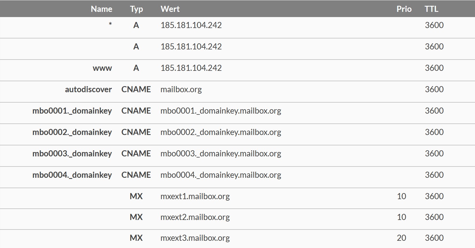

Hi!
Ich bin gerade von Squarespace zu INWX übersiedelt, habe meinen Google Workspace gekündigt und die Keys bei INWX eingetragen, und das klappt auch alles. Ich habe die Mailserver eingetragen wie in der Anleitung beschrieben (Ich hatte hier schon einmal dasselbe Setup und bin halt zurückgekehrt) Wenn ich mit jetzt bon meiner Domain in Mailbox.org eine testmail an mich selbst schicke, bekomme ich eine Fehlermeldung:
Die Nachricht konnte nicht gesendet werden. Fehlermeldung vom Mail-Transportserver: 450 - 450 4.1.8 <peter@nathschlaeger.com>: Sender address rejected: Domain not found
Habt Ihr eine Idee, was ich da machen kann, bzw an wen ich mich wenden sollte?
Vielen Dank!
Peter
Das sind die Settings:
1f3189bfeb5fc08d6d7250be8d1b8e47
Kannst du E-Mails empfangen? Hast du den Alias angelegt? Funktioniert es mittlerweile? Vielleicht dauert es nur etwas? Falls nicht, wird dir wohl nur der Helpdesk helfen können.
Mails, die an die Domainmailadresse geschickt werden, kann ich nicht empfangen. Alias(e) habe ich angelegt. Ich habe es heute wieder versucht, klappt noch immer nicht. In der früh habe ich gleich mal ein Ticket beim Support aufgemacht und hoffe, dass sich die bald rühren. Ist ja unschön, wenn ich keine Mails auf meine Hauptadresse empfangen und auch darüber nicht senden kann.
