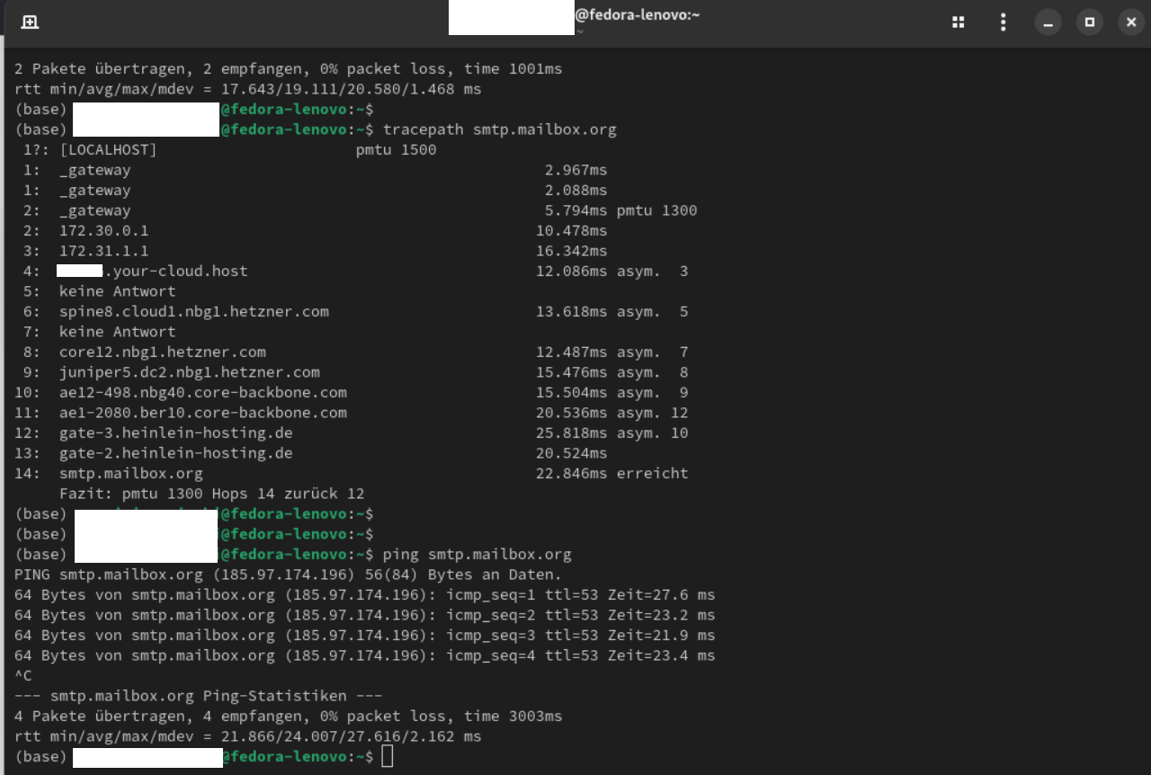

Ich habe mir vor einigen Tagen einen Mailbox Account geholt und diesen mit meiner Domain bei Netcup verknüpft. Funktioniert auch alles einwandfrei.
Sobald ich jedoch meinen VPN aktiv habe (Telekom Peering mies -> Standleitung zu Hetzner und Router tunnelt alles darüber) blockt der Mailserver wohl die Anfragen.
"SocketTImeOutException: failed to connect to smtp.mailbox.org" und es wird keine Mail geschickt.
Vermutlich ist das eine Sicherheitsvorkehrung seitens Mailbox da mein VPN in der Range 49.13.0.0/16 liegt.
GIbt es eine Möglichkeit das als Kunde für seinen Account für eine IP freizuschalten zu lassen?

Kannst du andere SMTP-Server (anderer Anbieter) über dein VPN erreichen? Kannst du den Server erfolgreich anpingen? Was sagt tracepath oder ähnliches?
Andere Anbieter kann ich ohne Probleme nutzen.
Bei Thunderbird hab ich die Standardeinstellung wie vom Wiki vorgegeben.
Ping und Trace bringen für mich auch keine Erkenntnisse :/
