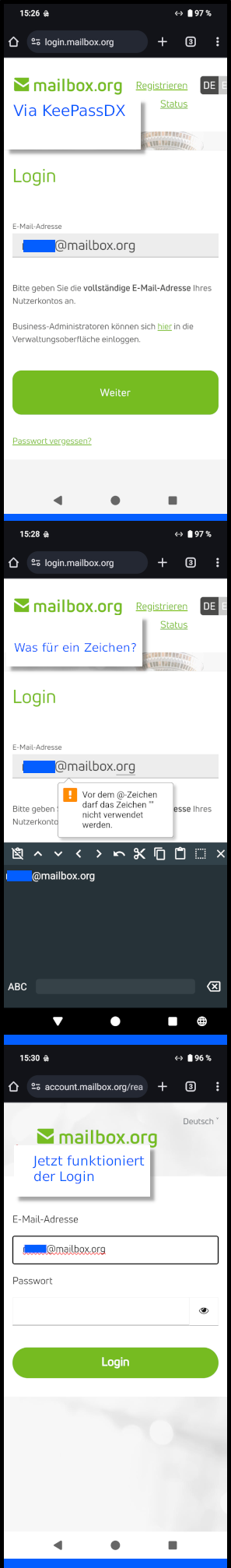

irgendwas scheint mit KeePassDX für Android nicht zu stimmen.
https://www.keepassdx.com/
https://f-droid.org/en/packages/com.kunzisoft.keepass.libre/
Es gibt kein verstecktes Leerzeichen in der Login-Adresse, aber beim Weblogin gibt es Probleme.
Das Problem tritt nicht auf, wenn die Login-Adresse statt über KeePassDX, von einer Note App (Notally) kopiert wird. (der Inhalt der Zwischenablage ist aber der selbe, dass kann man in der Note App vergleichen)
https://f-droid.org/en/packages/com.omgodse.notally/
Bild 2)
Browser Vanadium, bei anderen Browsern (Fennec) wird der grüne "Weiter-Button" einfach nicht mehr grün und man kommt dann nicht weiter zu Bild 3)!
D.h. in Bild 2) muss man mit dem Cursor am besten vor das erste Zeichen gehen und Backspace machen, als ob man ein Leerzeichen löschen würde.
Dann wird der weiße "Weiter-Button" wieder grün und man kommt mit abermals darauf klicken zu Bild 3) für den eigentlichen Login.

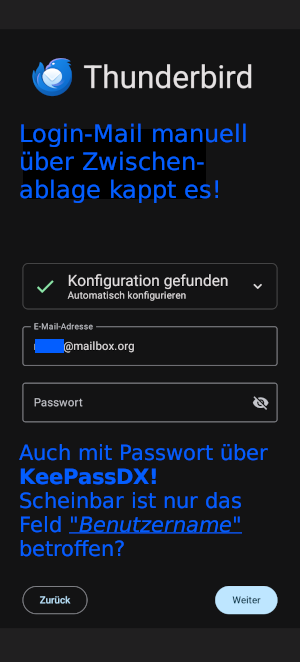

Wenn das jemand testen will? Scheinbar hat es auch Auswirkung auf die Problematik beim Hinzufügen von IMAP Accounts in Android Mail-Apps... die dann (Authentication failed) ausgeben. :(
Antworten (3)
Die Vermutung wird unterstützt, dass scheinbar das Feld "Benutzername" KeePassDX fehlerhaft ist?
Da bei Mail Apps wie: K-9 Mail, Thunderbird Android, bei der Übername der Login-Adresse schon die Mail App streikt.

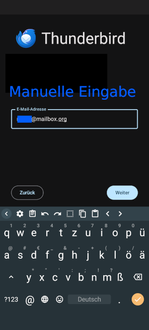

Bild 1b)
Manuell ok.

Bild 2b)
2b8baebca727395e9f9fc92f6cad4c6a
Der Account konnte erfolgreich hinzugefügt werden.

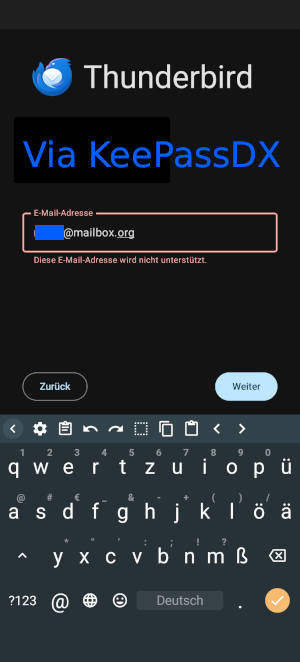

Bild 3b)
Aber hier via KeePassDX streikt die App schon bei der Login-Adresse...

Was aber nicht zum Gesamtbild passt, ist, dass auch wenn Bild 2b) Konfig erfolgreich anzeigt, trotzdem nach der Passwort-Eingabe, der Fehler (Authentication failed) kommt.
KeePassDX v4.1.1

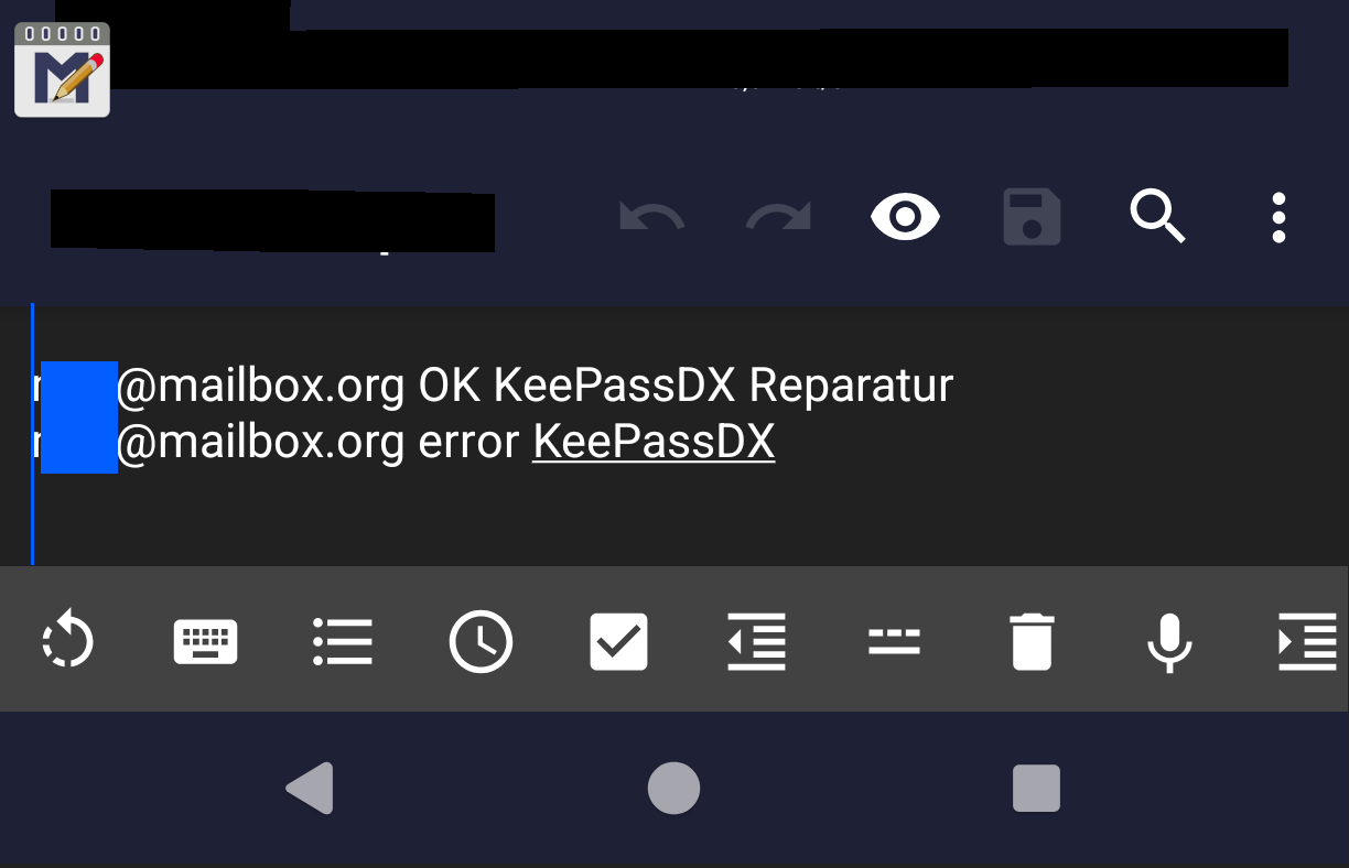

Man sieht Markor Text editor für Android: https://f-droid.org/en/packages/net.gsantner.markor/
Screenshot Demo-Account-1:
1) Man sieht, dass sich vor der Login-Adresse (******@mailbox.org) kein Leerzeichen versteckt.3ce3bf72f8c53f8bf806ff18c9a72727
2) Trotzdem verhalten sich die zwei identisch aussehenden Login-Adresse (******@mailbox.org) unterschiedlich.
3) Kopiert/übernommen aus KeePassDX, kommt dieser Error.
a71493d218baf5631bd40c5c25ca526c
4) Aber aus der Zwischenablage diese Login-Adresse (******@mailbox.org) in in Markor Text editor für Android eingefügt, und dann neu vom Text-Editor kopiert, wieder in das E-Mail-Feld in Thunderbird eingesetzt. Funktioniert die Login-Adresse.
5) Das ist reproduzierbar. Wie kann das sein? Liegt an KeePassDX allein, oder eher in Kombination mit mailbox.org? Oder was passiert hier?
