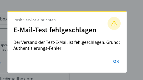

mir ist gerade aufgefallen, dass ich keine E-Mails mehr vom Push-Service (FritzBox 7590) bekommen.
Hat jemand eine Ahnung, was das Problem sein könnte? Ich möchte die Fritzbox ungern zurücksetzen, weil hier verschiedenste Telefonkonten eingerichtet sind, und eine Neueinrichtung einige Stunden kosten würde.
Auch mailbox.org imap und ios funktioniert nicht mehr.

ich habe auch festgestellt, dass nach der Umstellung auf 2FA bei Mailbox.org der Push Service der Fritz!Box nicht mehr funktionierte. Aber egal, ob ich ein neues oder bestehendes E-Mail App Passwort verwende, es kommt immer der Authentifizierungsfehler, wie er im Screenshot des TE gezeigt wird. Der Link von @zapata funktioniert nicht mehr. Muss ich bei Verwendung eines E-Mail App-Passworts noch bestimmte Zugangsdaten / Konfigurationen bei der Einrichtung des Push Service in der Fritz!Box verwenden, die sich von denen, die vor der Einrichtung von 2FA verwendet wurden, unterscheiden?
Viele Grüße Henrik

leider hat das Verwenden von App-Passwörtern nicht geholfen. Es kam nur statt der Fehlermeldung "Authentisierungs-Fehler" die Meldung "Zeitüberschreitung". Da der Push Service der Fritz!Box mit anderen E-Mail-Anbietern problemlos funktioniert, ich bin (hoffentlich vorübergehend) zu einem anderen Anbieter ausgewichen, sehe ich das Problem bei Mailbox.org und nicht bei der Fritz!Box. Ich hoffe, dass mir noch geholfen werden kann.

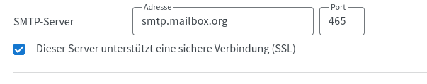

Kannst du von einem anderen Device (z.B. PC, Tablet, Smartphone) hinter der Fritz!Box eine E-Mail mit einem E-Mail-App Passwort (SMTP) versenden? Gibt es keine genauere Fehlermeldung im Log? Verwendest du den richtigen Port? Vielleicht blockiert ja dein ISP mailbox? Ansonsten kann dir nur der Support sagen, ob es von dir Anmeldeversuche gibt und wieso diese fehlschlagen.
