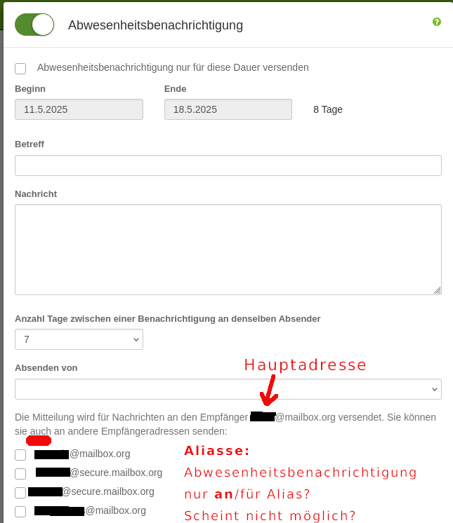

Abwesenheitsbenachrichtigung nur für Alias?
Chao hat dies geteilt, 18 Monaten her
wie es aussieht geht die Abwesenheitsbenachrichtigung immer nur für die Hauptadresse?
Zwar kann man Aliasse mit einbeziehen, aber dann kommt die:
1) Abwesenheitsbenachrichtigung auch, wenn an Hauptadresse gesendet wird, das soll natürlich nicht passieren.
2) Der Absender der Abwesenheitsbenachrichtigung ist die Hauptadresse [EDIT: "Absenden von" kann eingestellt werden! Also z.B. ein Alias]...
D.h. die Abwesenheitsbenachrichtigung kann eigentlich nur sinnvoll von der Hauptadresse verwendet werden, nur auf einen Alias beziehen funktioniert nicht. Richtig?
Dann wäre das ein Feature Request? :(

Du könntest ggf. deine Hauptadresse wechseln (potentiell auf eine nur für den Login verwendeten) und kannst damit das Problem umgehen.
Davon abgesehen bin ich mir relativ sicher, dass dein Wunsch mit einem Sieve-Editor realisiert werden kann, nur nicht mit dem grafischen Editor.
"ggf. deine Hauptadresse wechseln"
Aber dann muss ich die Hauptadresse zum ausschließlichen Login, in die Adresse (z.B. hoffest123@mailbox.org) ändern, die die Abwesenheitsbenachrichtigung ausschließlichen auslösen soll?
Ist das der "einzige" Nachteil?

Ja, meines Wissens ist der einzige Unterschied zwischen Hauptadresse und Aliassen, dass die Hauptadresse als Benutzername verwendet wird, Aliase nicht.
Immer wechseln ist aber umständlich. Ich würde einfach einen Alias "abcdef@mailbox.org" anlegen und den zum Login verwenden. Den niemandem geben, damit kommen da auch keine Mails an, die Abwesenheitsnachrichten auslösen würden. Dann kannst du Sender und inkludierte Aliase auswählen in der UI.
Oder wenn du mit einem Sieve-Editor umgehen kannst, kannst du das direkt konfigurieren. Am einfachsten Abwesenheitsnachricht in UI erstellen, und dann die Hauptadresse rausnehmen.

lufer "Ich würde einfach einen Alias "abcdef@mailbox.org" anlegen und den zum Login verwenden. Den niemandem geben, damit kommen da auch keine Mails an, die Abwesenheitsnachrichten auslösen würden."
Ja das würde gehen! ABER, ein Problem: Als "Absenden von" wird immer der Account-Name (Vor- Nachname) vor die (individuelle) Abwesenheitsnachrichtungs-Absender-Mail gestellt! :(
(Klar, Account-Name (Vor- Nachname) könnte man auch noch anpassen, aber das wird dann richtig übles Gebastel, das man mit einem seriösen Account tunlichst nicht machen sollte.
