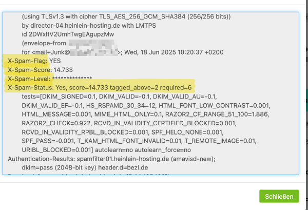

Ist die E-Mail aber bei Dir zugestellt, sollte in den Headern vermerkt sein, was zur Einstufung geführt hat.
Wie Stephan bereits schrieb, sollten die Mailheader mehr verraten. Schau doch mal rein, da sollte zu erkennen sein wie sich der Spam Score zusammen setzt. Je mehr (Spam-) Merkmale zutreffen, desto höher wird der Spamscore. Ab einer bestimmten Grenze (das ist im Spamfilter konfiguriert) wird die Mail dann als Spam geflagged und landet bei Dir im Spamordner.

Bin dann überfragt... steht im Mailheader von Deinem Freund (also dem, der die gebouncte Email bekommt) noch mehr im Header oder nur das was in Deinem Screenshot zu sehen ist?
