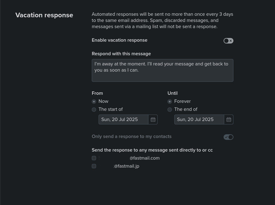

Laut Hinweis kann man offenbar nur zusätzliche Aliase hinzufügen, aber die Hauptadresse nicht ausschließen:
18af4c4d2c3a9c93aeb8450bfc12bf1b
Die Übersetzung ist etwas falsch; das "an" im zweiten Satz sollte wohl "für" lauten.
