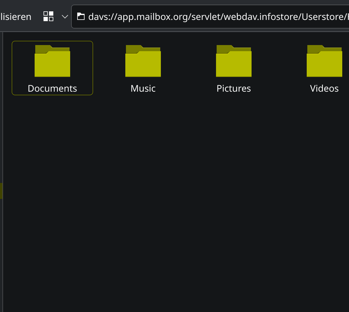

Es ist noch seltsamer - ich habe festgestellt, dass die Verzeichnisse da sind (ich kann per cd hinein wechseln), aber ich die Unterverzeichnisse nicht sehe (per dir).

In der davfs2.conf buf_size auf 64 setzen hat bei mir das Problem behoben.

Dieser Thread hat mir schon etwas weitergeholfen, aber auch bei mir war der Ordner /media/drive dann leer. Während des ersten Setups hatte es aber geklappt. Ich habe dann (History basiertem Autocomplete sei dank) ganz dreist in einen Unterordner navigieren können, der meinem hinterlegten Vor und Nachnahmen entsprach, also lautete der Pfad in Dolphin dann:
/media/drive/Vorname Nachname/
(inklusive Leerzeichen). Dort kann ich dann meinen Drive Inhalt sehen. Leider klappt aber das automatische Mounten bei mir immer noch nicht.
