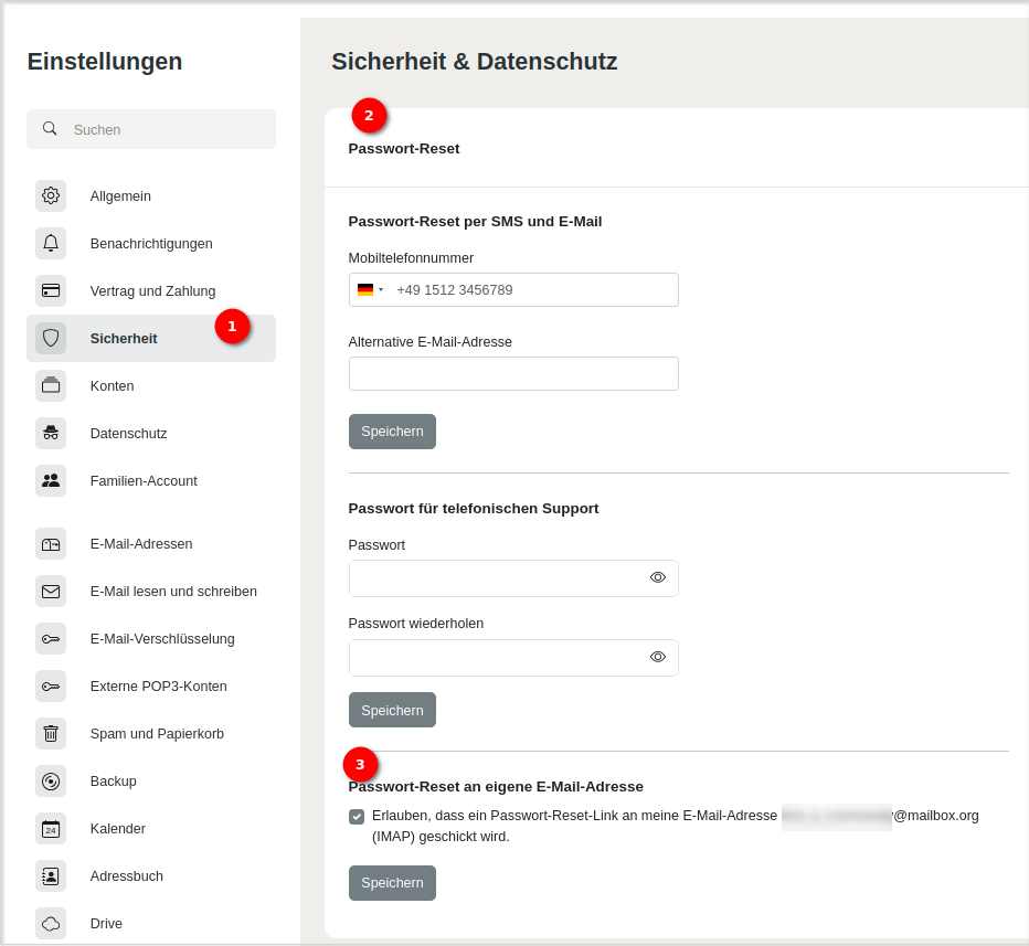

Hallo in die Runde,
vielen Dank zunächst für Ihre Geduld. Wir möchten Sie darüber informieren, dass wir die gewünschte Anpassung beim Passwort-Reset umgesetzt haben.
Ursprünglich hatten wir die Option „Passwort-Reset an die eigene Adresse“ eingeführt, um unseren Kundinnen und Kunden auch im Fall des Verlusts eines zweiten Faktors weiterhin den Zugriff auf ihre Daten zu ermöglichen. Der vollständige Verlust aller Zugangsmöglichkeiten – und damit eventuell auch sämtlicher Daten sowie der Möglichkeit, Passwörter für andere Dienste zurückzusetzen – stellt für viele ein erhebliches Risiko dar. Aus diesem Grund hatten wir uns bewusst für diese Funktion entschieden.
Wir verstehen Ihre Bedenken jedoch sehr gut und haben nun eine Änderung vorgenommen:
Ab sofort können Sie die Option „Passwort-Reset an eigene E-Mail-Adresse“ unter
„Alle Einstellungen“ > „Sicherheit“ > „Passwort-Reset“
deaktivieren. In diesem Fall ist ein Passwort-Reset über die eigene Adresse nicht mehr möglich.
Anbei ein Screenshot der neuen Funktion:
46f9cf5a1b5044daee880fc559b57ce4
Vielen Dank für die engagierte Diskussion und Ihr wertvolles Feedback – beides hilft uns sehr, mailbox stetig zu verbessern. Wir freuen uns, wenn Sie uns auch zu dieser neuen Funktion Ihre Rückmeldungen geben.

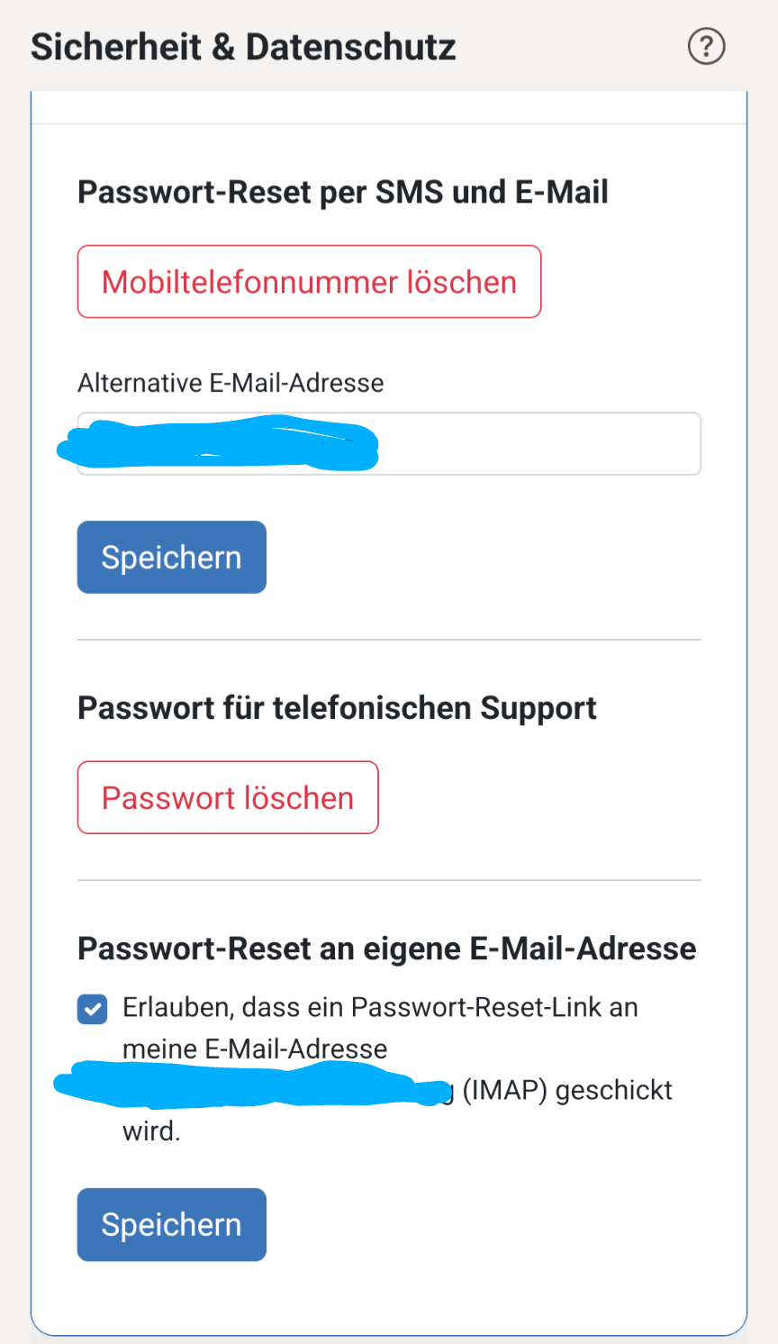

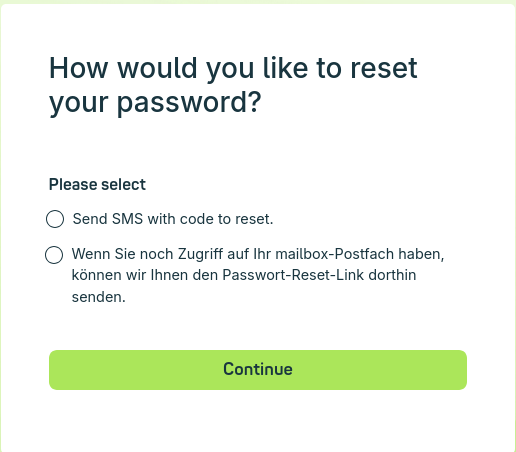

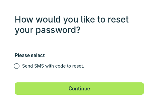

Verstehe ich das richtig, dass ich den Passwort-Reset an die eigene E-Mail-Adresse deaktivieren, gleichzeitig aber den Passwort-Reset an eine Handy-Nummer aktiv lassen kann?
Ja, das sollte möglich sein. Sofern eine (korrekte) Mobiltelefonnummer hinterlegt ist, sollte ein Passwort-Reset via Code per SMS möglich sein:
e49880496a4bd25735af08b7196ae781
vs.
08105e419f9a0c0dc75a9d288bce6354
@mailbox Support: Wie man am zweiten Screenshot erkennen kann, passt der Text auf der englischen Seite nicht.

Ist es nicht auch Eigenverschulden wenn man den Haken bei "Wiederherstellung durch IMAP" nicht entfernt und dann auch noch seine IMAP Zugangsdaten verliert?
Beim Einrichten von den Wiederherstellungsmöglichkeiten sieht man es unweigerlich. Wem es wichtig ist, der weiß es auch.
Ich halte das Risiko, meine Login-Adresse UND mein App- Passwort verliere (Gerät nicht ausreichend gesichert?) für sehr gering.
Phishing ist nicht möglich, da ich das PW nicht kenne. Keylogger ist ausgeschlossen, da ich es nie wieder eigebe. Meine Geräte sind mit einem starken PW gesichert. Beim Handy geift die Bildschirmsperre nach 30 Sekunden.
Also sich die IMAP Zugangsdaten stehlen zu lassen ist schon eine gewisse Leistung und mit einem konkreten Angriff oder grober Fahrlässigkeit verbunden.
Ich sehe 2FA als Absicherung wenn jemand bei einem Phishzug die Zugangsdaten bekommmt. Einen gezielten Angriff auf eine konkrete Person werden die wenigsten von uns verhindern können.

Wenn man es doch unter den Wiederherstellungsoptionen unweigerlich sieht (ist nicht der Fall), was im Übrigen ein Widerspruch zu Ihrer bisherigen Argumentation darstellt, dann kann man es doch aktivieren (und nicht deaktivieren).

Echt, wenn Sie die Wiederherstellungsoptionen einrichten sehen Sie es nicht sofort?
Gut, ich denke dann wollen Sie es nicht sehen 🤷‍♂ Ich denke, Sie sollten sich vielleicht doch einen anderen Mailprovider suchen. Offensichtlich gehört MB ja zu den schlechteren, so wie Sie argumentieren.
