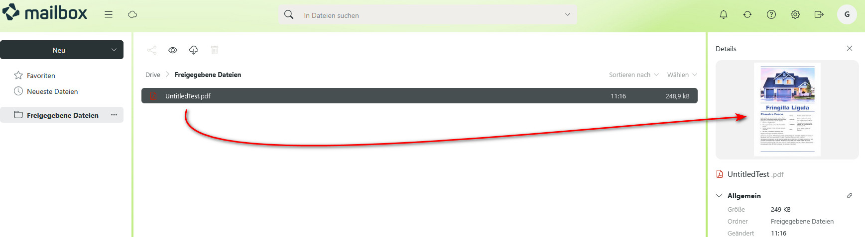

Aaaah, da ist nun eine Test-PDF ... ;-)
Klicke ich die Datei einmal an, so wird mir rechts auf dem Bildschirm eine Vorschau angezeigt ...
436cc5d9bb2e884292be124c1d275c6c
... nach einem Doppelklick wurde mir die PDF mit Inhalt ### EINMAL ### im Firefox Fenster angezeigt !
Danach nicht mehr ... nur eine leere Seite.

Deine Beispieldatei enthält eine Maske im JBIG2-Format. Ich vermute, dass der Viewer damit nicht zurechtkommt.
Vielleicht hilft es, wenn du in Abbyy FineReader die Option "MRC-Komprimierung verwenden" ausschaltest.
