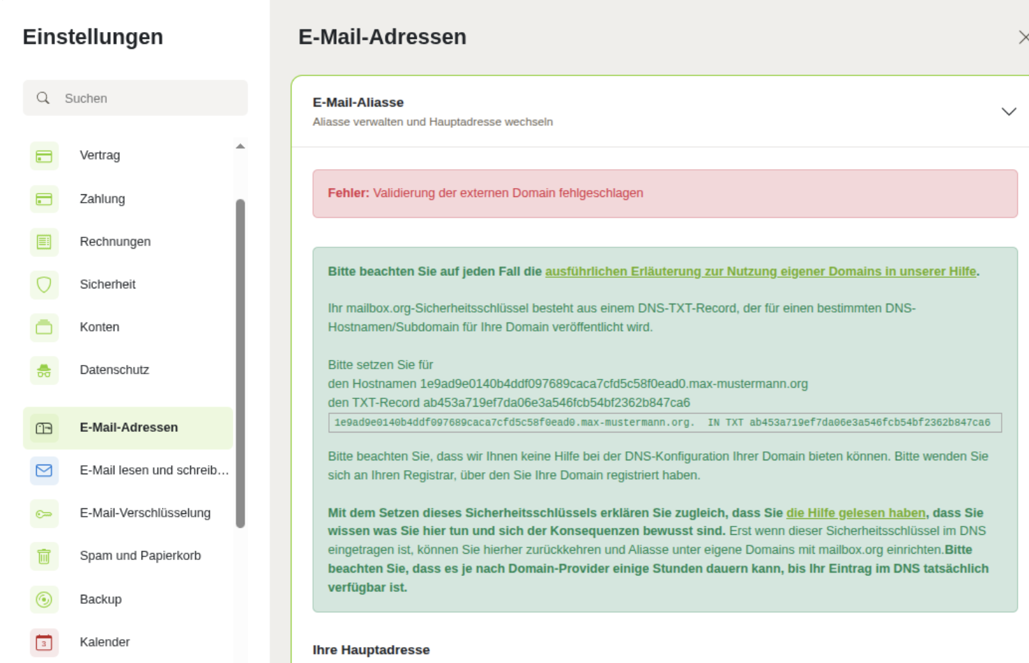

Hier findet man alle Infos zur Nutzung einer eigenen Domain: https://kb.mailbox.org/de/privat/eigene-domain/
Vielen Dank schonmal für den Link, das muss ich an den Feiertagen in Ruhe ausprobieren. Der Link vom Support hätte mir sicher auch weitergeholfen. Die hinterlegten Hilfen bei Mailbox sind ja schon umfangreich.
Warum habe ich diese grüne Mitteilung nicht gesehen? Ich kann aktuell über den DomainNamen aber schon Mails versenden. Unter den vorhandenen Adressen steht auch die Adresse der externen Domain.
Es handelt sich um einen Einzelaccount.
ef340e46eca03a14032a338eaae62efd
Das funktioniert bei mir nicht. Ich habe kein Feld um eine Domain zu hinterlegen. Die Hilfe dazu scheint nicht aktuell zu sein. Schade.
Die Domain wird hinzugefügt, indem man unter "externe Aliasadressen" eine Mailadresse mit der eigenen Domain hinzufügt und dann die Prozedur mit Sicherheitsschlüssel in den DNS-Einstellungen Deiner Domain usw. ausführt.
https://kb.mailbox.org/de/privat/eigene-domain/E-Mail-Adressen-mit-eigener-Domain-nutzen/
Die Domain muss vorher nicht irgendwo explizit hinterlegt werden.
Danke das habe ich ja gemacht, ich bekomme aber nirgendwo die für all-inkl notwendigen MX-Einträge, SPF und DKIM angezeigt. Die müsste ich doch bei all-inkl hinterlegen.
