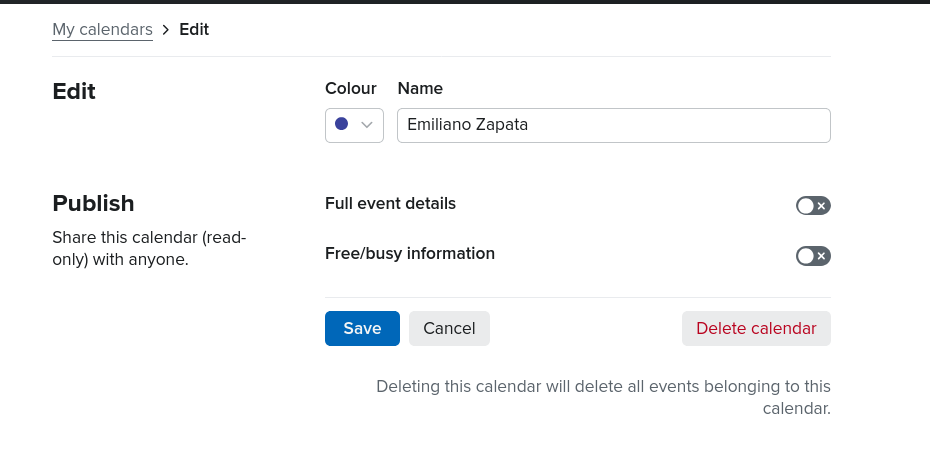

Wieso gibt es keine Möglichkeit den Kalender selbst zu löschen und neu anzulegen?

Hallo zapata,
der Standard-Kalender ist ein Systemkalender und kann nicht gelöscht werden, weder von den Nutzern, noch von den Administratoren. Kalendereinträge hingegen schon. Wenn der Kalendereintrag fehlerhaft ist, kann es vorkommen, dass er nicht mehr durch den Nutzer gelöscht werden kann, daher das Angebot den Vorgang durch unsere Administratoren prüfen zu lassen.
Was Ihr Ticket angeht, so wird sich ein Kollege schnellstmöglich darum kümmern.
Danke, das habe ich schon verstanden. Es Ist halt leider (wie so vieles bei OX) schlecht implementiert. da das Löschen bei anderen Anbietern problemlos funktioniert. Vielleicht sollte ihr euch bzw. Open Xchange sich mal andere Anbieter anschauen/testen.
