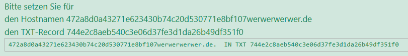

Erster Schritt sollte das Einrichten der Mailadressen mit eigener Domain sein. Den Schlüssel als TXT Record habe ich gestern Vormittag schon bei meinem Hoster hinterlegt, Validierung der Domain schlägt aber immer noch fehl.
Jetzt wäre meine Frage, was oder wie ich da prüfen kann? Inhalt des TXT Eintrags ist kopiert und kontrolliert, da sollte selbst kein Fehler vorliegen.

Ein Kollege hat sich gerade gewundert, ob das so korrekt ist mit dem Domainnamen in dem Wert. Laut angezeigter Anleitung soll ich das eintragen (nicht meine Domain, nur ein Beispiel):
0776eea2b2b6986e7546336cb377f9c8
Einfach mal ausprobiert und Domain weggelassen, damit hat es nun funktioniert.
Da fehlt offenbar ein "." zwischen "472a...f107" und der Domain. Beispiel: 472axxxf107.example.net
Wir dir das so in der Maibox Oberfläche angezeigt?
Abfrage mit "nslookup -q=txt 472xxxf107.example.net". Ergebnis (laut Beispiel): 6d80fxxxc879
Aber selbst mit einem Punkt macht das doch keinen Sinn in der Anleitung oder?
Der TXT Record ist doch quasi wie eine Subdomain und die trage ich doch ohne Hauptdomain ein. Das oben lese ich wie "trage genau diesen Wert links und diesen Wert rechts ein".
Naja, egal, jetzt (ohne Domain, nur die Zahlen-/Buchstabenfolge) funktioniert es ja.

Ich habe gerade mit dem gleichen Problem gekämpft. Vor 2 Wochen habe ich eine erste Domain mit mailbox.org verbunden. da war der Punkt zwischen langerstring.domain.at noch da. Heute war der im Hinweis nicht mehr vorhanden und mein DNS anbieter hat den aus irgend einem Grund die Domain + den letzten Buchstanben des "langerstring" entfernt, entsprehcend hat es nicht geklappte. Einfach vor die Domain einen Punkt setzten bzw. die Domain weglassen wenn der DNS anbieter (bei mir cloudflare) das nicht braucht. Scheint irgend ein bug bei mailbox.org zu sein, dass der Punkt plätzlich fehlt.
der fehlende Punkt ist mir auch aufgefallen. Sobald ich den dazugemacht hatte hat es einwandfrei funktioniert.
