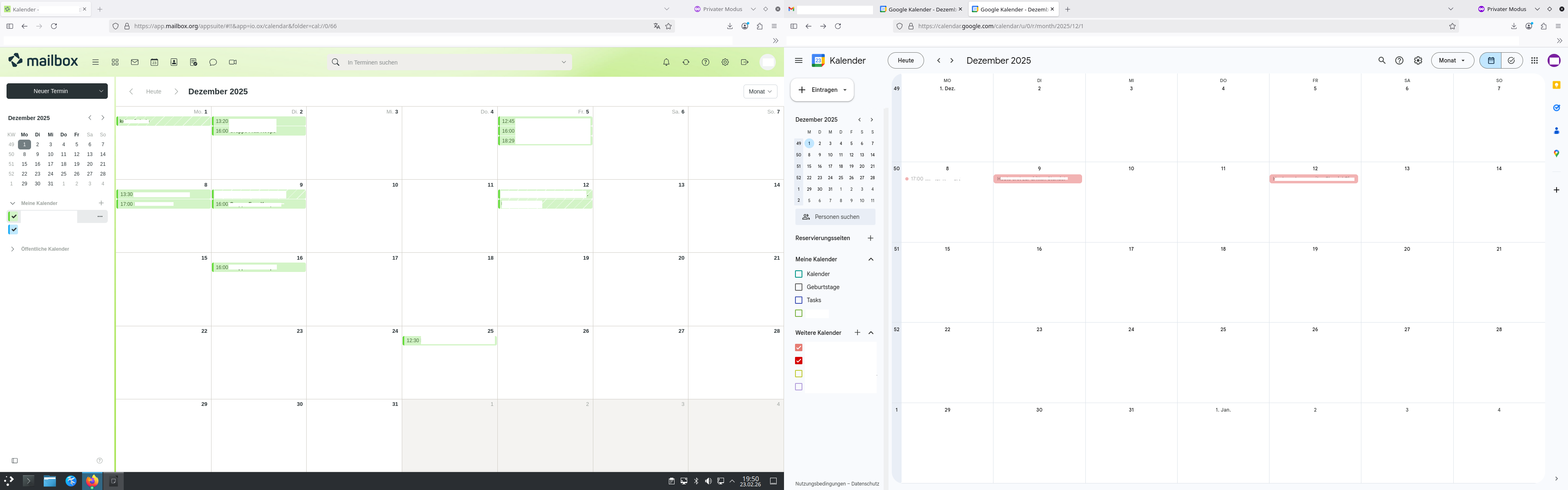

ich möchte meinen Kalender für jemand anderes (ohne Mailbox.org Account) per iCAL freigeben.
In der Dokumentation ist beschrieben, dass ich neben dem Kalender auf die drei Punkte klicken soll und dann "Freigabelink erstellen" wähle. Diesen Menüpunkt gibt es jedoch nicht. Es gibt "Freigeben / Berechtigungen" und dort habe ich denjenigen eingetragen, der den Kalender lesen können soll, es wurde auch eine Mail an ihn versendet. Jedoch ist das keine iCAL URL, sondern nur ein Zugriff auf eine Art Gast-Weboberfläche für Mailbox.org für den Kalender.
Ich habe mir dann nach dem URL Schema (https://share.mailbox.org/ajax/share/123456?ical=true), welches in der Dokumentation beschrieben ist, meine vermeintliche iCAL zusammengebaut und dann werden auch Termine im Kalender meines Bekannten angezeigt, jedoch fehlen einige Termine (auf den ersten Blick alle Serientermine). Das funktioniert also ebenfalls nicht.
Welche Möglichkeit habe ich also, eine einfache iCAL URL für meinen Kalender zu erhalten, welche alle Termine anzeigt?

Leider fehlen hier jedoch Serientermine. Bei genauerem Hinsehen ergänze ich: Es fehlen ganztägige Serientermine. Serientermine mit Uhrzeit sind da. Vielleicht fehlen auch einfach grundsätzlich ganztägige Termine? Es ist jedenfalls nicht vollständig.
Bei mir sind alle da. Das wäre in den letzten Jahren sicher einmal aufgefallen. ;)
Das habe ich jetzt in Betterbird nachgesehen. Welches Programm verwendest du?
Hm... Du nutzt die URL also genau so, wie in der Doku angegeben und es funktioniert. Ich teste es mit dem Webclient von Google-Mail und es fehlen Termine. Ich suche jetzt nochmal genau, welche fehlen. Meine erste Aussage, dass es um Serientermine geht, nehme ich zurück. Es ist total wild.

Ich habe mir nun Thunderbird mit meinem alten Google Account eingerichtet, den ich zum Testen verwende. Auf den ersten Blick ein anderes (besseres!) Bild als im Google Webclient, aber auch noch nicht 100%. Nun habe ich aber auch den ein oder anderen Termin erstellt und gelöscht und stehe wohl vor dem iCAL Problem, dass es einfach etwas Zeit braucht? Ich beobachte es. Danke dir bis hierhin für deine Unterstützung!
Ok, man braucht keine x Stunden warten, Thunderbird kann sofort synchronisieren, alle Termine da oder gelöscht oder geändert, so wie im Original Kalender bei Mailbox.
Also, der Fehler sitzt vor dem Bildschirm, weil ich das Google Webinterface verwendet habe... (verstehe trotzdem nicht, warum ich jahrelang keine Schwierigkeiten mit anderen externen Kalendern hatte, EGAL)

Beispiel 8. Dezember, Export aus dem Mailbox-Kalender:
13:30 Uhr Termin fehlt
BEGIN:VEVENT
DTSTAMP:20260131T092606Z
CLASS:PUBLIC
CREATED:20260131T092606Z
DTEND:20251202T130000Z
DTSTART:20251202T122000Z
LAST-MODIFIED:20260131T092606Z
PRIORITY:0
SEQUENCE:0
STATUS:CONFIRMED
SUMMARY:Erster Termin
TRANSP:OPAQUE
UID:123@google.com
X-MICROSOFT-CDO-BUSYSTATUS:BUSY
X-MICROSOFT-CDO-INTENDEDSTATUS:BUSY
END:VEVENT
17:00 Uhr Termin ist da
BEGIN:VEVENT
CLASS:PUBLIC
DTEND:20251208T173000Z
DTSTART:20251208T160000Z
PRIORITY:0
SEQUENCE:0
STATUS:CONFIRMED
SUMMARY:Zweiter Termin
TRANSP:OPAQUE
UID:123@google.com
END:VEVENT
Ich sehe da keinen Unterschied.

Herkunft der Termine ist ein Google Kalender Export, dann Import in Mailbox (weil Wechsel von Google zu Mailbox).
Aber das Phänomen, dass so viele Termine fehlen, betrifft auch neu in Mailbox erstellte Termine, welche auch definitiv nicht zu einem Outlook-Client gesynct worden sind (weil es ja nicht funktioniert, habe ich die URL natürlich noch nciht weitergegeben).
