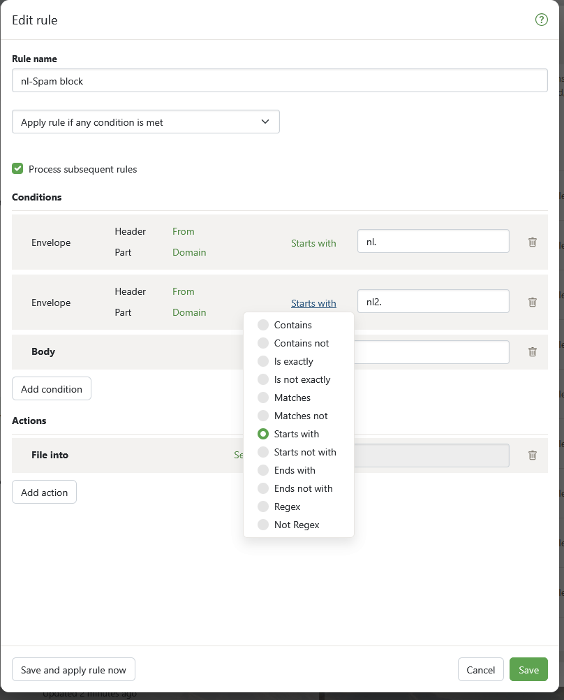

Also 1000% würde ich nicht unterschreiben aber das geht mit den Regeln bzw. Filtern recht gut. Ich hab auch so ein paar Spezialisten, die eine eigene Regel bekommen haben:

Hi, das problem ist sparangebote.pfotegws.de der nächste salesaktion.pfotegws.de Sales.pfotegws.de usw. Bis jetzt sind es 24 Domains….
Naja, das geht dann ja recht einfach indem der Filter auf Header "From", Part "Domain" mit "contains" = "pfotegws" gestellt wird. Und dann einfach in Spam verschieben oder löschen.
