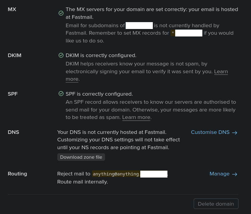

Vielleicht könnte Mailbox mal folgendes implementieren:
