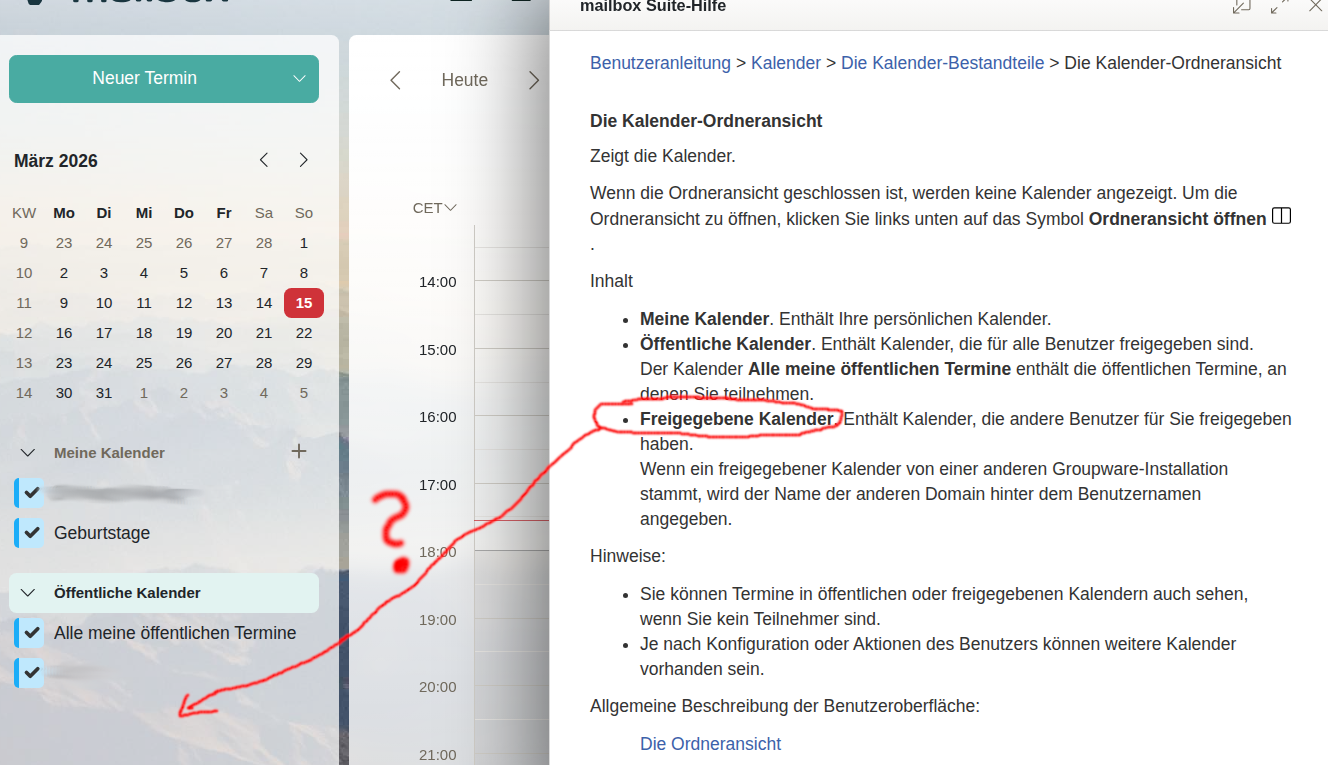

Danke Dir für die Antwort. Das heißt, bei dir wird dann auch die Kategorie "Freigegebene Kalender" angezeigt, die bei mir leider fehlt:
07dffa1b24f6d11458e638fd084b4587

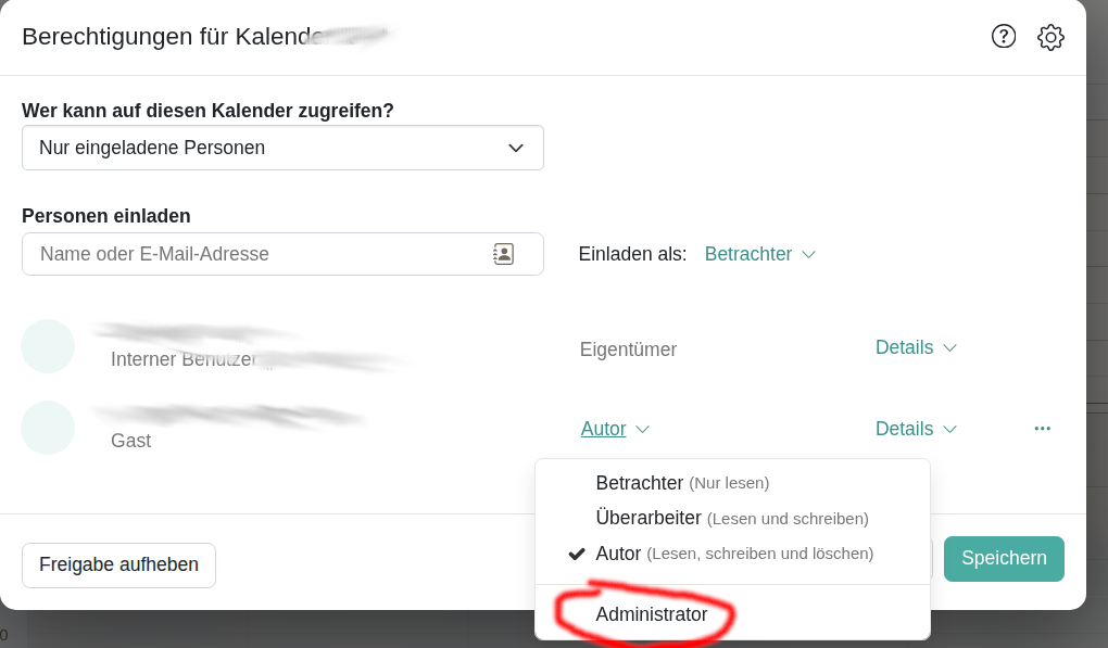

Und hast du beim Anlegen des geteilten Kalenders "öffentlich" ausgewählt?
Bei öffentlichen Kalendern kann man bei der Freigabe auch die Berechtigung "Administrator" wählen. Ein Speichern wird aber mit einer Fehlermeldung quittiert. Ich möchte einfach nur einen geteilten Kalender ohne Familien-Account, der von allen unabhängig bearbeitet werden kann...
08bd178573a0fd5f2972daa267f86e7a
Freigegebene Kalender sind Kalender anderer User, die einem selbst freigegeben wurden. Es ist daher normal, dass keine freigegebenen angezeigt werden.
Öffentliche Kalender sind Kalender, bei denen jeder Zugriff haben kann: Veranstaltungskalender, Müllkalender etc. also keine Geheimnisse.
Wir haben den Light-Tarif ohne Familien-Account.
Die Kategorie "Freigegebene Kalender" wird mir halt nicht angezeigt, obwohl ein Kalender mit mir geteilt wurde - daher die Frage. Aber ich warte noch etwas, vielleicht liegt es einfach daran.

Danke für die Rückmeldung. Die verlinkten Seiten geben mir leider keine nützlichen Hinweise. Ich habe ja weiter oben meine Schritte mit Screenshots angegeben.
Bei der Freigabe von Kalendern kann man dem Gast ja auch Autoren-Rechte geben (siehe Screenshot oben) - so habe ich es auch gemacht (Administratoren-Rechte kann man nicht vergeben) doch leider kann der eingeladene Mailbox.org Nutzer (ebenfalls im Testzeitraum) den Kalender nicht bei sich integrieren und nur über den erhaltenen Link auf den Kalender zugreifen. Neue Termine kann der andere Nutzer auch nur in meinem Namen erstellen und nicht in seinem Namen.
