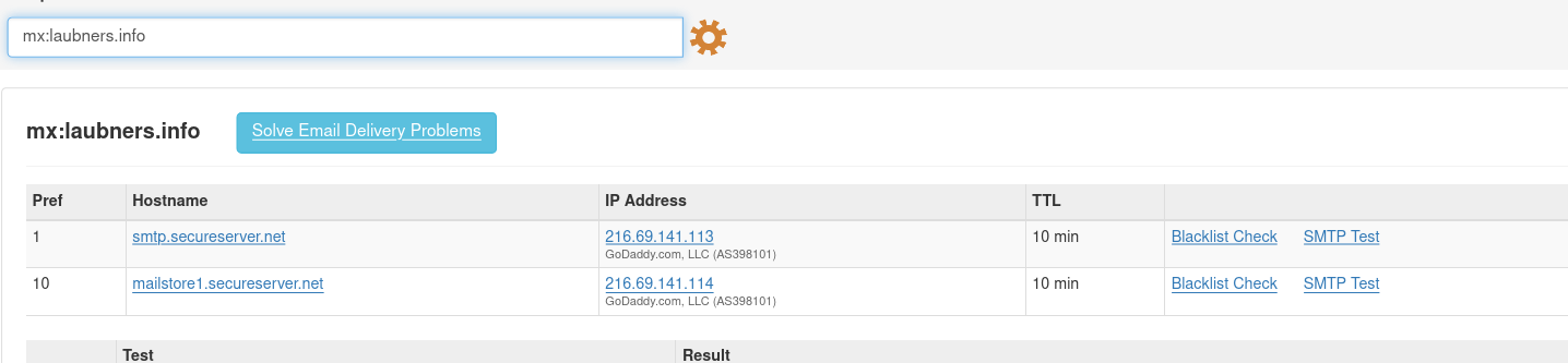

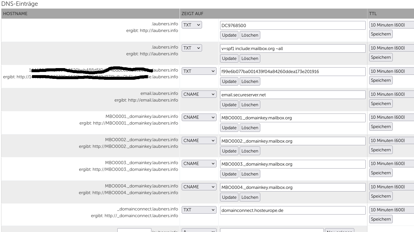

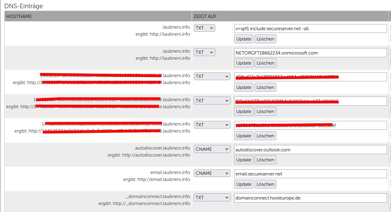

ich teste gerade den Umzug meines Mail Accounts von HostEurope auf mailbox.org. In der Dokumentation wird auf das Tool MECSA verwiesen. Das Ergebnis sieht so aus, als wäre die Konfiguration noch nicht ganz fehlerfrei:
SPF, DKIM und DMARC habe ich versucht, nach folgender Anleitung (https://kb.mailbox.org/de/privat/e-mail-mit-eigener-domain/spf-dkim-und-dmarc-spam-reputation-verbessern-und-bounces-vermeiden/) bei Domaindiscount24 zu setzen.
Ich habe das gleiche Problem

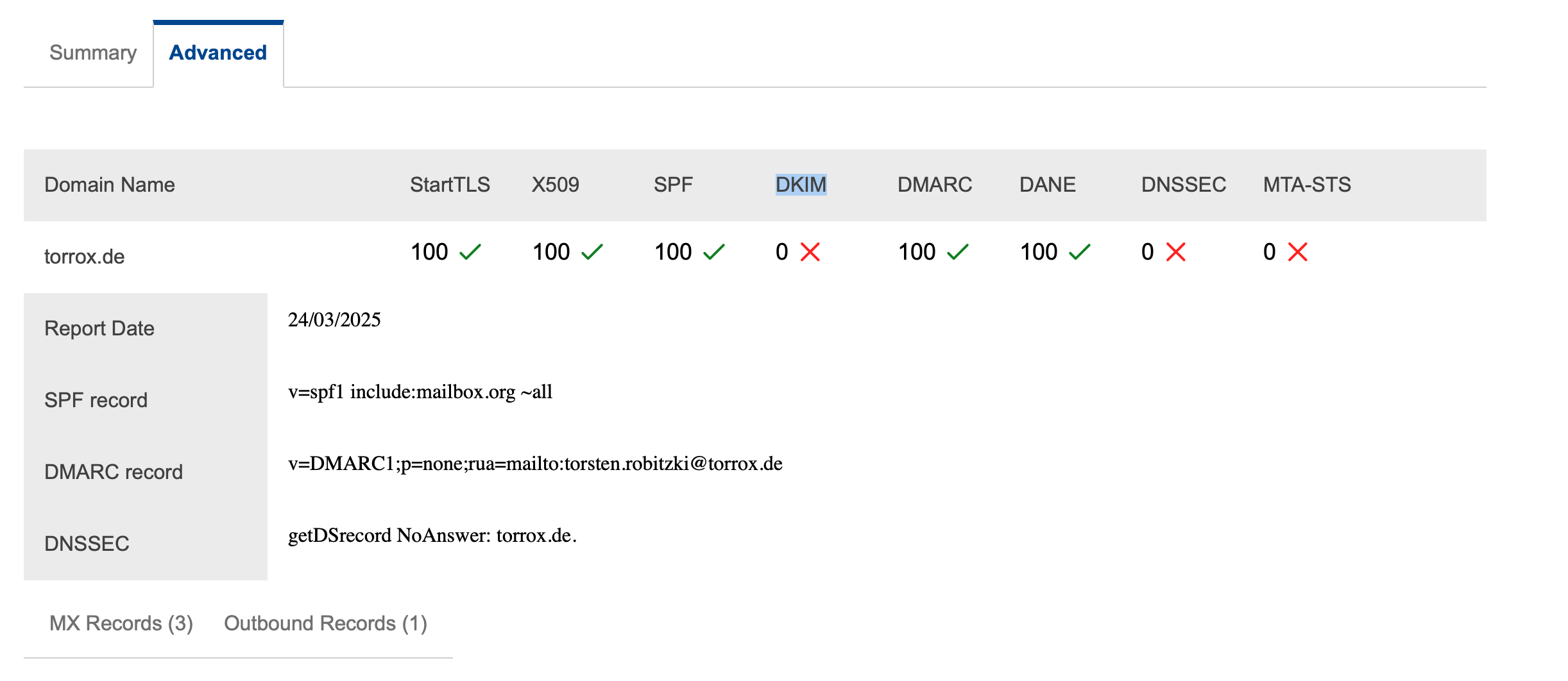

Hier, die wohl noch entscheidenden Details:
DKIM scheint zu fehlen:
Das Ergebnis zu SPF klingt auch nicht gerade vertrauenswürdig: "250, softfail : domain owner discourages use of this host"

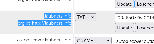

Ich denke, du musst deine Records für DKIM auch richtig benennen, d.h. Kleinschreibung, bzw. im Allgemeinen genau so schreiben, wie mailbox.org es vorgibt.
Dann noch DNSSEC bei deiner Domain einrichten oder MTA-STS und du solltest auf gute Werte kommen.
Hi @lufer,
ich habe die Einträge wirklich nicht abgetippt, sondern so aus der Dokumentation kopiert. Dort sind `MBO000x` groß geschrieben. Die Kleinschreibung der Subdomains kommt durch meinen domain provider.
Hi @lufer,

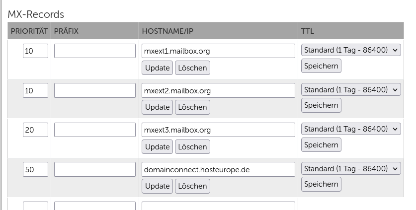

Das Problem scheint der Email client zu sein, der die Umstellung nicht wirklich angenommen hat.

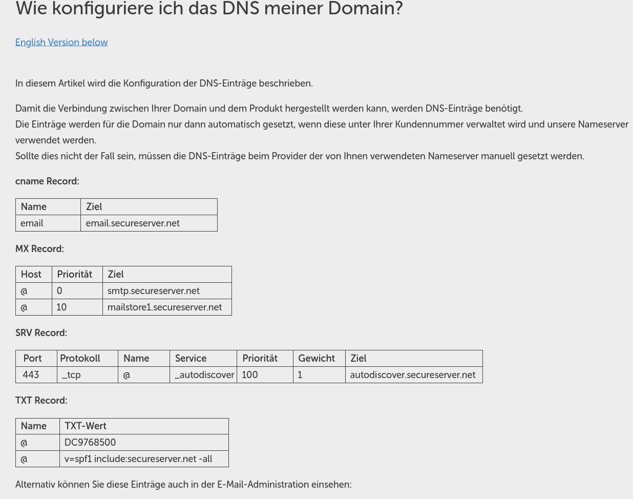

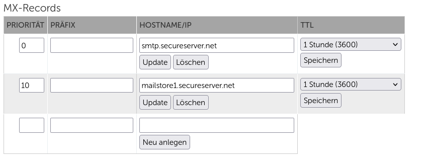

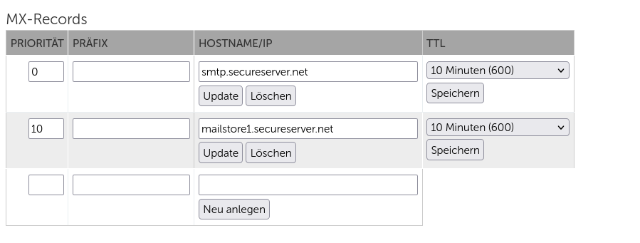

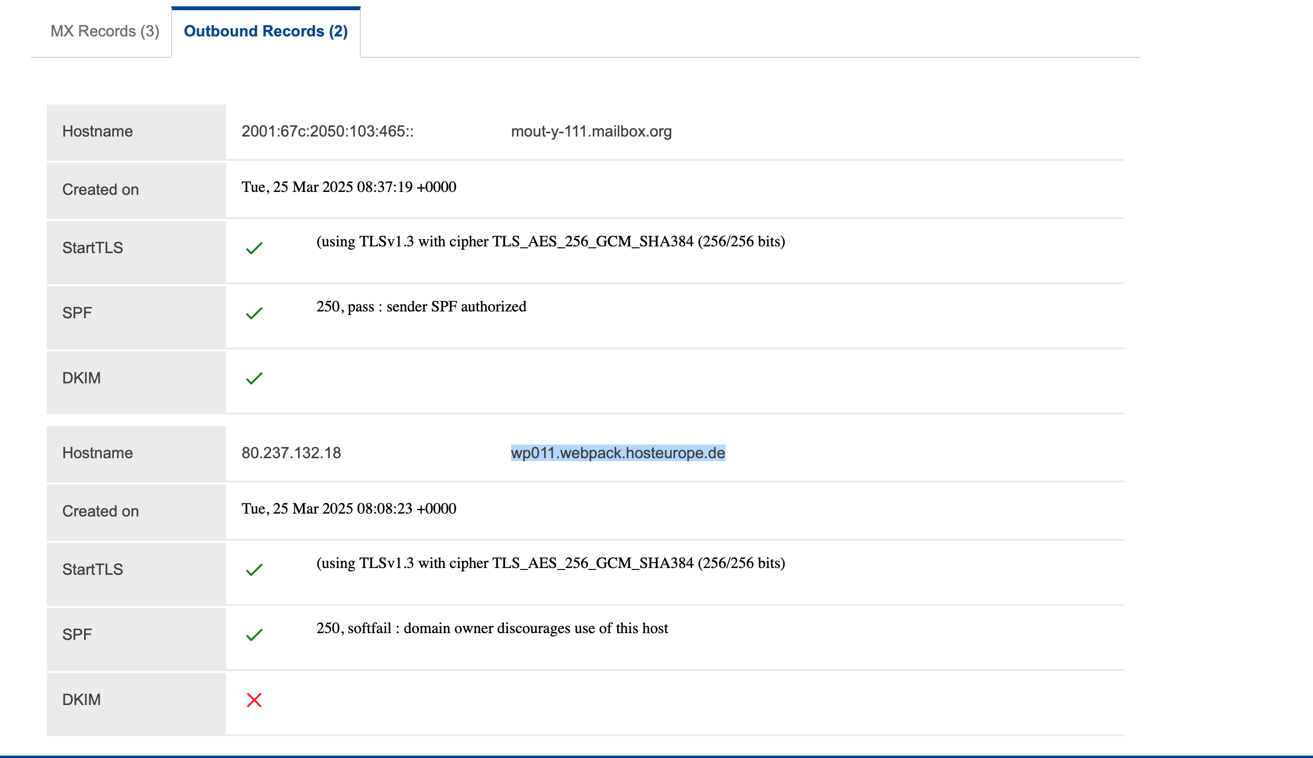

Jetzt sieht es etwas besser aus. Was MECSA jetzt wohl noch am meisten stört, ist ein zweiter (IPv 4) Eintrag für "Outbound Records":
Wo kommt dieser Eintrag her? In den DNS Einstellungen kann ich den nicht sehen. Kann das ein gecached-ter Eintrag sein?
