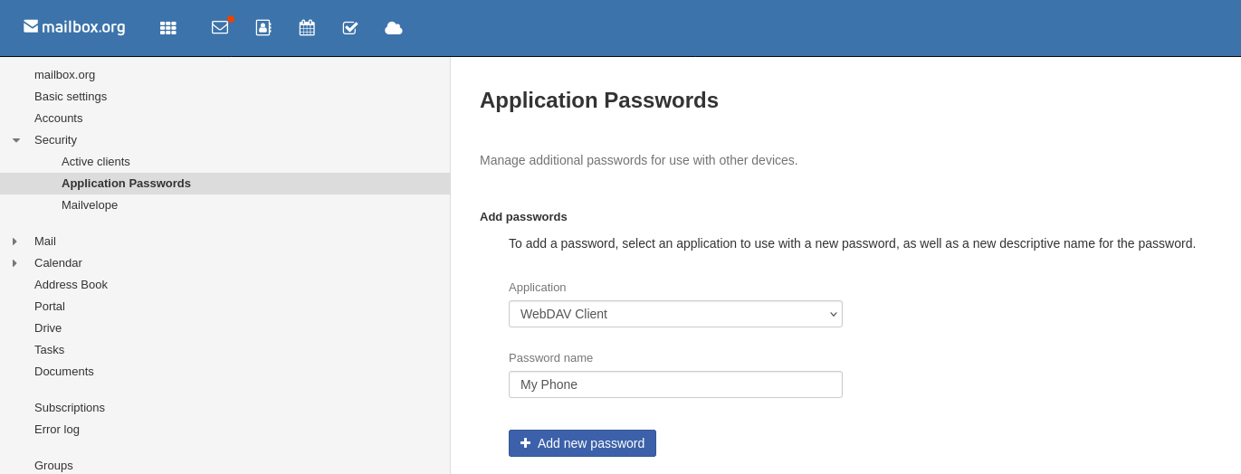

Einstellungen -> Sicherheit -> Applikationspasswörter
Diese Passwörter bestehen aus 16 Buchstaben und drei Bindestrichen. Funktioniert es damit?
Unter Einstellungen (Xfce) gibt es den Punkt Sicherheit nicht. Jetzt stehe ich auf dem Schlauch?
Sorry, das Applikationspasswort muss du in den mailbox.org Einstellungen erstellen:

So, jetzt wird der Hund in der Pfanne verrückt. Altes Applikationspasswort gelöscht und mit Auswahl WebDAV Client neuen User xxx@xxx und Passwort mit den drei Bindestrichen erzeugen lassen. Drive erstmal sauber in der Konsole unmount und mit den neuen Daten in der secrets versucht neu zu mounten. Keine Fehler. Also für den normalen Login bei mailbox.org eine Passwort mit Sonderzeichen erzeugt, eingetragen und neu gemounted. Funktioniert. Mal sehen ob bei einem Neustart von Xubuntu über die fstab Drive statisch gemounted wird.
Mein Verdacht liegt jetzt beim Applikationspasswort, das hier irgendwas nicht stimmte. Das beim ersten Mal die nötigen Daten nicht korrekt generiert wurden oder falsch übernommen wurden. Ich berichte morgen ob nach dem booten des Systems Drive korrekt vorhanden ist.
Es hat mit Applikationsuser und Applikationspasswort in der /etc/davfs2/secrets und Eintrag in der /etc/fstab wie in der Anleitung, statisch funktioniert. Der Schritt sich unter "Einstellungen -> Sicherheit -> Applikationspasswörter" mit einem Passwort (ohne Sonderzeichen) die beiden Daten generieren zu lassen (notieren), fehlt in der Anleitung. Auch ist die Vorgabe "Mein Telefon" im zweiten Feld als Passwortname irreführend.
