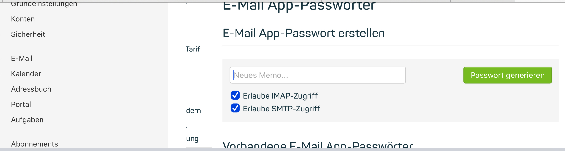

Bist Du sicher, dass Du sie unter Sicherheit > E-Mail-App-Passwörter angelegt hast?
Bei mir steht der Punkt E-Mail App-Passwörter unter Einstellungen -> Mein Account.
Bei Sicherheit kann ich nur WebDav und Kalender-Passwörter generieren lassen

Ich habe dort jetzt zwei verschiedene Passwörter generieren lassen. Die Funktion hat sich mir allerdings nicht wirklich erschlossen. Nach mehreren Versuchen ist es mir dann auch gelungen, mit meinem iPad E- Mails zu empfangen und zu versenden. Leider klappt das ganze mit meinem iPhone nicht. Ich habe dort die selben Einstellungen wie beim iPad vergeben. Es funktioniert mit keinem der beiden von Mailbox generierten Passwörtern.

Nicht wirklich erschlossen hat sich mir die Zufügung/Generierung eines App Passwortes.
f059407ded018bd9efb96f22e4438e2f
Man soll in das freie Feld etwas hineinschreiben, bloß was?
Ich habe gestern zwei Passwörter generiert, ohne das Feld auszufüllen.
Mit einem von diesen Passwörtern funktioniert es auf meinem iPad. Auf dem iPhone hingegen, trotz mehrerer Versuche nicht. Auch das löschen des Accounts auf dem iPhone hat hier nicht geholfen.
Nachdem ich jetzt ein drittes Passwort generiert habe, diesmal habe ich in das freie Feld meine Mailbox E-Mail Adresse geschrieben, und unter nochmaliger Löschung und Neu Hinzufügung des E-Mail Accounts, funktioniert es jetzt endlich auch auf dem iPhone.

In das Feld schriebt man einfach einen Begriff als Zuordnng bzw. Gedächtnisstütze, z.B. "mein Iphone", "Thunderbird auf PC XYZ" oder was auch immer. Da man die Daten ja später nicht mehr einsehen kann, solltest DU sie Dir ja notieren. Und dann ist es gut, wenn Du die untersch. Passwörter später wieder zuordnen kannst.
Dass es beim 3. Anlauf funktioniert hat, liegt sicher nicht an der mailbox-E-Mail-Adresse als Inhalt des freien Feldes. Die Adresse wird ja als Benutzer-Name vom System benutzt und dem dann ein Passwort zugewiesen.
