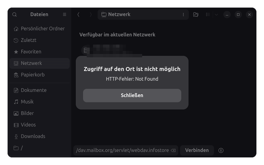

Nun, laut dieser "Anleitung" sollte man z.B. unter Gnome (hier Fedora 43) nur
davs://dav.mailbox.org/servlet/webdav.infostore eingeben müssen …
fde1ff0f4fb006d6a9781724ec1156a4

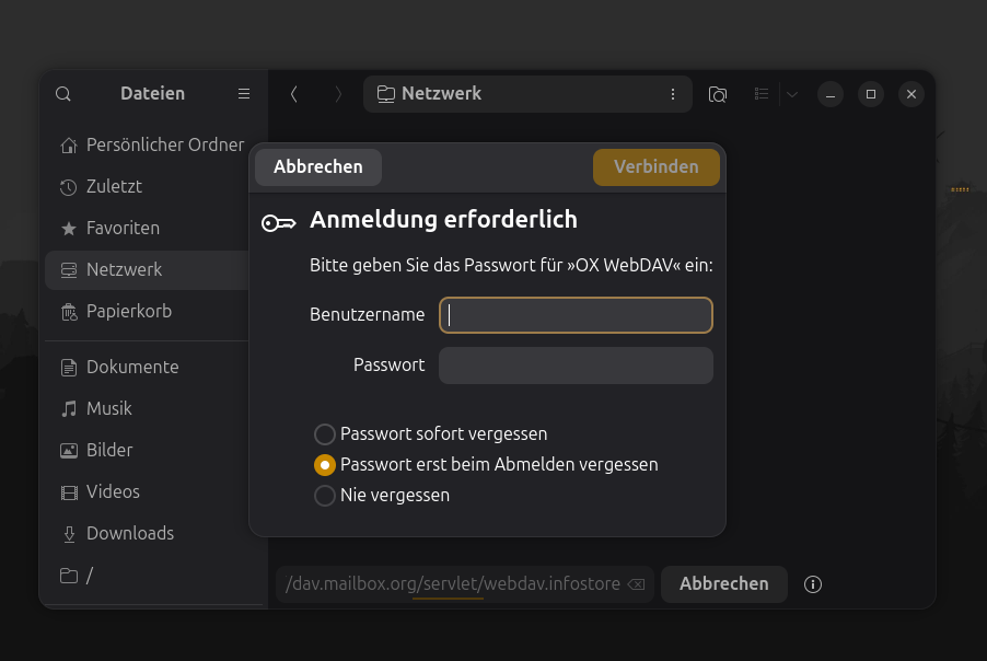

Danach kommt ein Fenster, indem man seinen Benutzernamen und sein Passwort eingeben soll. Hier wird es schon verwirrend, denn welches Passwort?
684fdd1030f861d316a5c65a0372bf1e
Gebe ich dort mein Mailbox.org Passwort ein, mit dem ich mich auch im Browser bei Mailbox.org anmelde, kommt sofort eine HTTP Fehlermeldung.
f222efacba725b9c1fd57a2c9adf3934
Gebe ich das Applikationspasswort ein, welches ich in den Einstellungen von Mailbox.org erstellt habe, erscheint danach ein weiteres, anderes Fenster, wo ich erneut ein Passwort eingeben muss.
7909a809bb31f5be35c590ee7d75dab1
Aber egal welches Passwort ich in dieses Feld eintrage, erscheint erneut die HTTP Fehlermeldung.

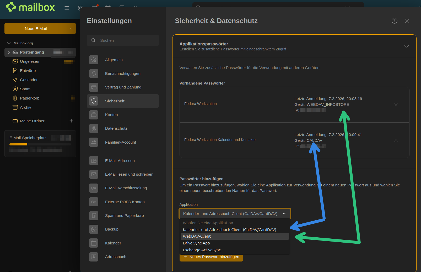

  • Schritt 1 > Applikationspasswörter einrichten
Als ersten geht ihr über den Webbrowser auf die Webseite von Mailbox.org, meldet euch an und navigiert oben rechts über das Zahnrad zu "Alle Einstellungen…"
Dort angekommen geht ihr links auf "Sicherheit" und dann auf der rechten Seite auf "Applikationspasswörter" …hier erstellt ihr jeweils ein Passwort für WebDAV-Client und eins für Kalender- und Adressbuch-Client. Wichtig ist, diese Passwörter zu notieren! (z.B. Copy+Paste in eine Textdatei)

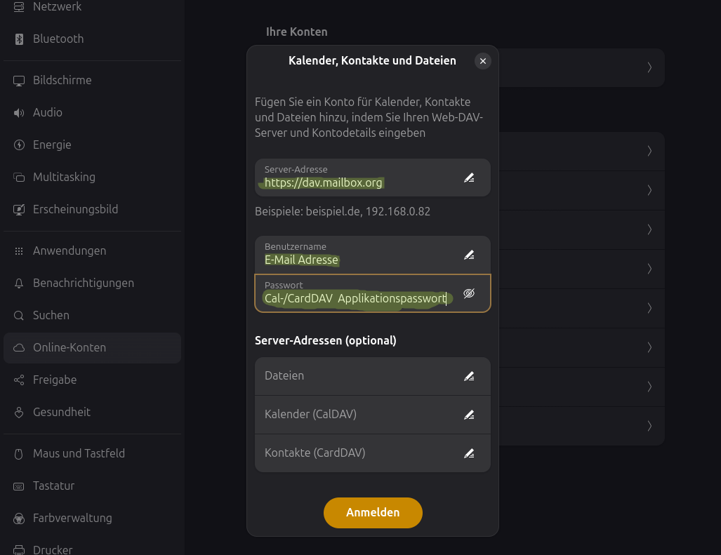

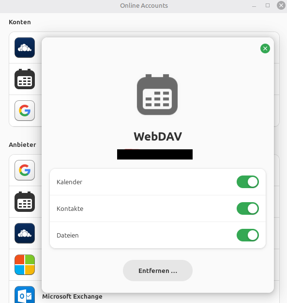

  • Schritt 2 > Kontakte und Adressbuch einbinden…
Geht anschließend unter Gnome zu den Einstellungen > Online-Konten und verbindet auf der rechten Seite das Konto für [ Kalender, Kontakte und Dateien (WebDAV) ]. Siehe folgendes Bild. (Hinweis: Der Drive Zugang wird hierüber nicht hergestellt, dazu später mehr.)
Tragt bitte die Serveradresse https://dav.mailbox.org und entsprechend die eigene E-Mail-Adresse ein. Wichtig ist hier das in Schritt 1 erstellte Applikationspasswort für den Kalender- und Adressbuch-Client einzutragen…

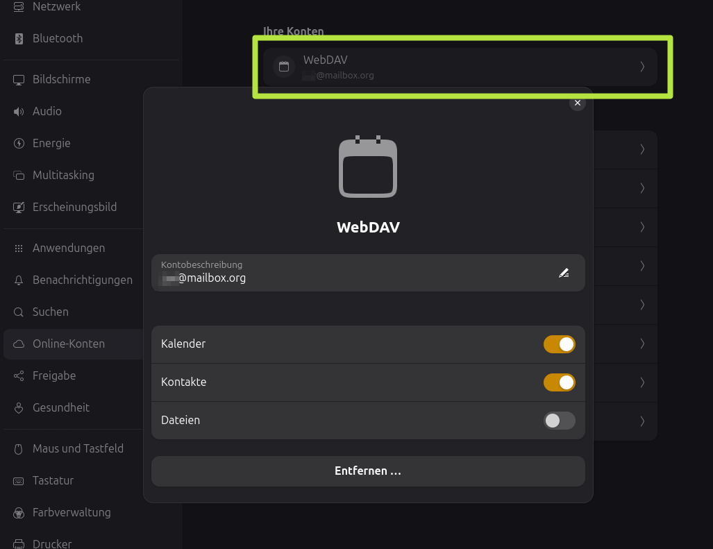

761df72cf6c8cad633b63898f011a7bf
Jetzt sollte in den Online-Konten der Zugang zu eurem Kalender und Adressbuch erscheinen. Der Zugang zu den Dateien ist abgewählt, was so richtig ist.
9f7453c18637abef19a7d72e7344abf0
Jetzt sollten die Kalendereinträge und auch Kontakte unter Gnome zur Verfügung stehen.

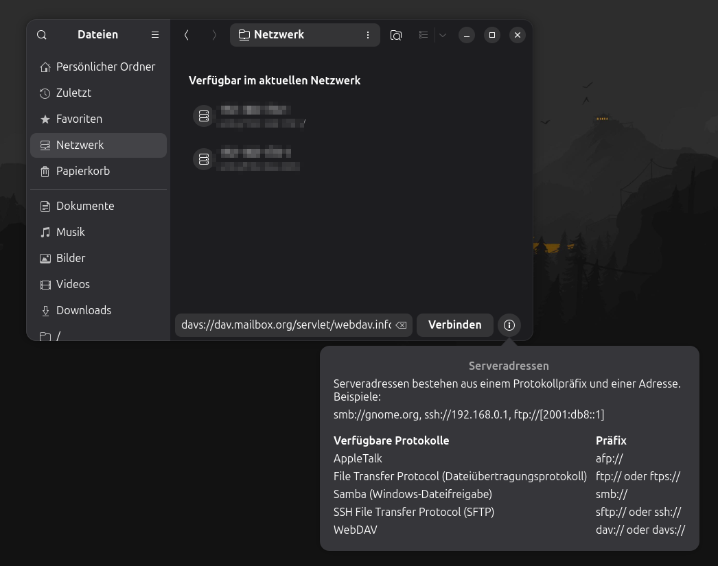

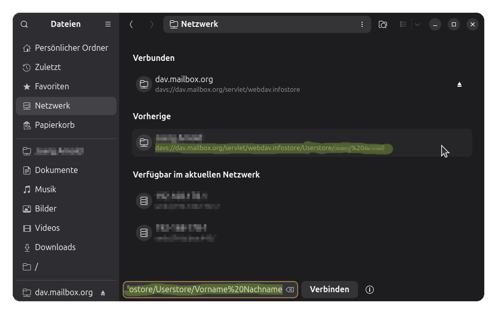

  • Schritt 3 > Drive in Nautilus einbinden…
Öffnet Nautilus und geht links auf Netzwerk. Unter in der Mitte bei Serveradresse habe ich folgende Adresse eingetragen:
davs://dav.mailbox.org/servlet/webdav.infostore/Userstore/MeinenVorname%20MeinenNachname
Alles was hier nach Userstore/ kommt ist wahrscheinlich nicht so wichtig, denn ich glaube, das musste ich damals auch nicht angeben.
davs://dav.mailbox.org/servlet/webdav.infostore/Userstore sollte also ausreichen. Am besten probieren und die entsprechenden Stellen an euren Drive Zugang anpassen.
Klickt auf Verbinden und dann muss nur noch das Applikationspasswort für den WebDAV-Client aus Schritt 1 eingetragen werden…und der Zugang zu Drive sollte funktionieren.
20c10a5d1078fbac1125c7b9435b077f
