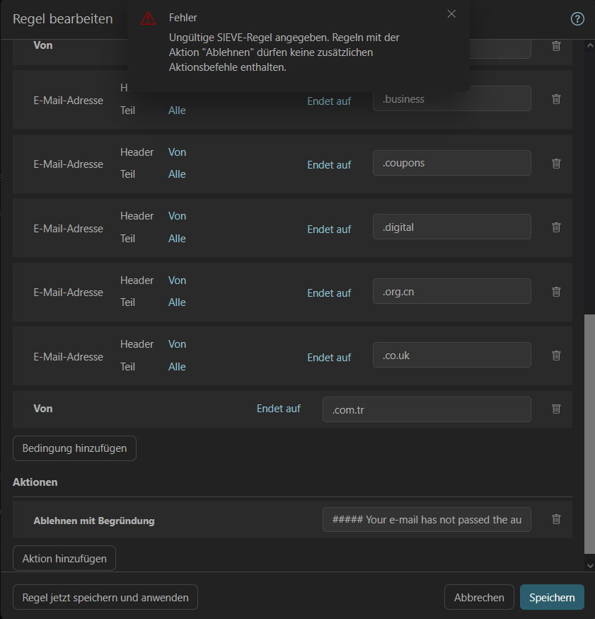

Ich nutze seit längerer Zeit die Regel „Ablehnen mit Begründung“ und wollte heute einen neuen Absender hinzufügen. Doch plötzlich erhalte ich, trotz mehrmaliger Versuche, immer wieder folgende Fehlermeldung:
FehlerUngültige SIEVE-Regel angegeben. Regeln mit der Aktion "Ablehnen" dürfen keine zusätzlichen Aktionsbefehle enthalten.838606abcf5ada815fde5af4a3adc174
Wurde an den Regelbedingungen etwas geändert? Bis vor Kurzem funktionierte diese Filterregel einwandfrei, und es traten beim Speichern keine Fehlermeldungen auf.

Die Lösung ist, den Haken bei "Process subsequent rules" zu setzen. Wenn man den Haken rausnimmt, lässt sich die Regel nicht mehr speichern.
Vielen Dank für den Hinweis. Ich habe jetzt den Haken bei "gegen nachfolgende Regeln prüfen" gesetzt.
