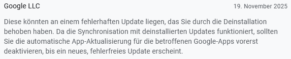

Ich habe mal den Workaround wie im Thread bei Google beschrieben ausgeführt, Gmail-Update deinstalliert(Speicher/Cache der App gelöscht), zusätzlich habe ich noch das Smartpone neugestartet, dann das GMail-Update wieder installiert, EAS neu eingerichtet. Seither sieht es erstmal gut aus, Kontakte werden synchroniret und bleiben da, Mails werden synchroniert (Abrufen,Gelesen markieren/Löschen)
Heute ist ein Update für Gmail und Chrome gekommen. Schelm wer böses jetzt denkt. Könnte aber auch ein reguläres Update gewesen sein

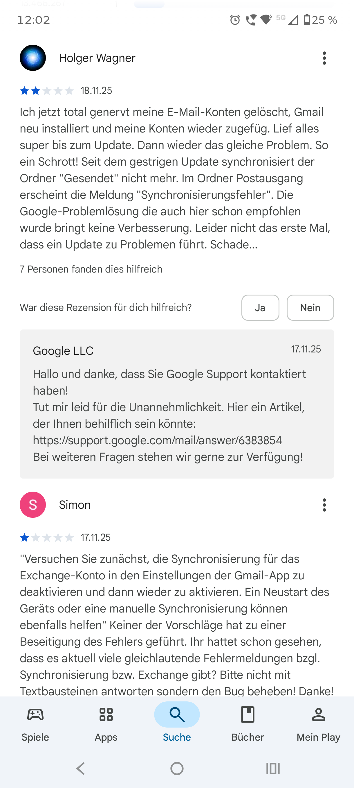

Also mein Update brachte kein Erfolg, aber schaut euch mal die Bewertungen bei Gmail anfd2a7fbf659ca47727cda335b7d0c696
Ich habe die Google Android Updates (Gmail, Contacts,...) heute eingespielt, mein Konto neu angelegt und leider das gleiche Ergebnis. Während er synchronisiert, erscheinen die Kontakte auf dem Telefon. Schaue ich 5 Min später, dann ist die Synchronisation beendet, aber alle Kontakte (und Termine) wieder weg. Zum Kotzen!
😭 könnte heulen, Fehler ist bei mir nun auch wieder da, hat ja gerade mal 20 Minuten gehalten.. Workaround könnt ihr euch als sparen..
Ich muss sagen ich habe es jetzt Gmail deinstalliert und derzeit läuft das zumindest. Aber gut war erst ein paar Minuten her 😂
Also selbst nach ca 25 Minuten klappt der workaround mit deinstallieren von Gmail (fall back auf standard) und dann wieder einrichten.
Das scheint wirklich die Lösung zu sein. Verrückt. Ich hätte darauf gewettet es wäre der exchange Server
Hat nur kurz geholfen
Ohne dir jetzt die Hoffnung nehmen zu wollen, das habe ich auch probiert und anfangs gedacht es ging. Wie du siehst suche ich immer noch nach der Lösung

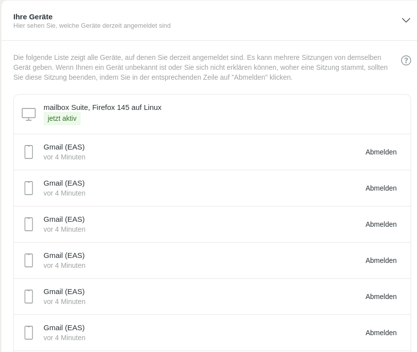

Mir ist aufgefallen, dass SEHR viele sessions durch den EAS Sync offen sind (bei häufigem Intervall 50+), wobei ich nicht weiß, wie das normale Verhalten ist.
Evtl. hängt beides zusammen
e0a2742bdd003f8cde2ee90804b088ec
wenn man über das mailbox portal alle sessions beendet klappt auch der nächste sync vom handy wieder bei mir
Google kommentiert im Playstore zwar auch wild alle möglichen Ansätze, dieser Kommentar scheint aber am qualitätivsten.

Hat jemand eine Lösung gefunden die mir den aktuellen Gmail Apps und was funktioniert?
leider nein, aber vllt hilft es den Druck auf Google zu erhöhen, wenn sich dort mehr "betroffene" melden: https://issuetracker.google.com/u/2/issues/461996029
So wie ich das sehe hat Google bis jetzt noch keine funktionierende Version raus gebracht. Oder irre ich mich da und die wird mir nicht angezeigt?
https://play.google.com/store/apps/details?id=com.google.android.gm&gl=DE zeigt, dass das letzte Update vom 13.11.2025 ist.
