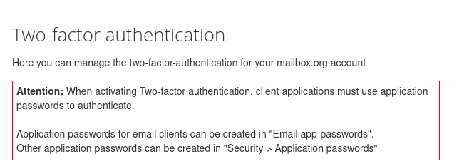

Ich nutze auf Mac und iPhone ein App-Passwort für den Kalender (CalDAV), angelegt unter Einstellungen > Sicherheit > Applikationspasswörter und habe keine Probleme. Nutze seit dem Betatest Login 2.0 (2FA mit TOTP).
Bist du auf Login 2.0 umgestellt worden und verwendest du die 2FA? Dann brauchst du ein App Passwort für CalDAV/CardDAV! Das normale Passwort funktioniert bei mir zwar auch noch, aber nicht richtig; das wurde bereits als Bug bestätigt.

Edit: Hab etwas gebraucht zu kapieren, dass es Email-App-Passwörter und Applikationspasswörter gibt. Das eine findet sich unter Einstellungen > Sicherheit > Applikationspasswörter, das andere unter Einstellungen > mailbox.org > E-Mail App-Passwörter. Wirkt von der Einordnung etwas inkonsistent. Aber zumindest funktioniert es nun wieder mit DAVx⁵ und einem Applikationspasswort.
https://kb.mailbox.org/de/privat/sicherheit-privatsphaere/die-zwei-faktor-authentifizierung-einrichten#2fa-aktivieren---software-token ... dort sind Screenshots von der neuen under alten 2FA. Wie sieht das bei dir aus? Meldest du dich mit PIN+OTP oder mit Passwort und OTP an?
