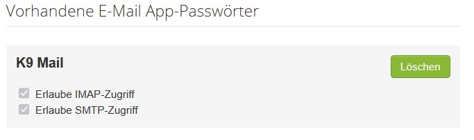

Was hast du bei dem E-Mail App-Passwort angehakt? Kann es sein, dass du da nur IMAP angehakt hast, SMTP nicht?
Dann wäre das Verhalten klar und technisch wie vorgesehen.
Willst du Mails versenden, brauchst du SMTP, beim Empfangen IMAP. Für K-9 Mail musst du daher beides aktivieren, wenn du vollen Funktionsumfang möchtest.
Doch, ist beides angehakt.

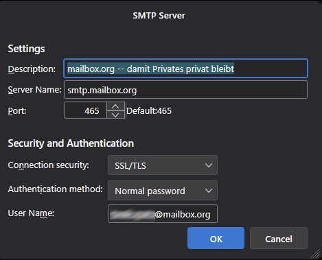

Ich habe mir testweise mal Thunderbird Portable installiert und ein neues App-Passwort generiert. Mit den folgenden Einstellungen kann ich problemlos Mails schicken. Also scheint es wirklich an der Kombi Mailbox.org/K9 zu liegen.
5a1d0de351e7c236d3f367bb56b289aa
Allerdings muss ich einschränken, dass der Test nicht zu 100% realistisch ist, da mein Android mit K9 nur in meinem Gast-WLAN hängt, während sich mein PC im normalen Netzwerk (mit Kabel) befindet. Beide greifen aber über dieselbe FritzBox und dieselbe Internetverbindung zu. Und ich kann mit K9 auch dann keine E-Mails versenden, wenn ich mobil unterwegs bin und mein WLAN logischerweise nicht verfügbar ist. Und ebenfalls nicht, wenn ich z.B. mich mit einem anderen WLAN irgendwo verbinde.
