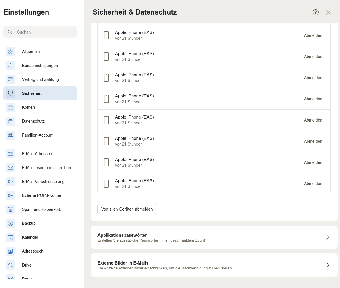

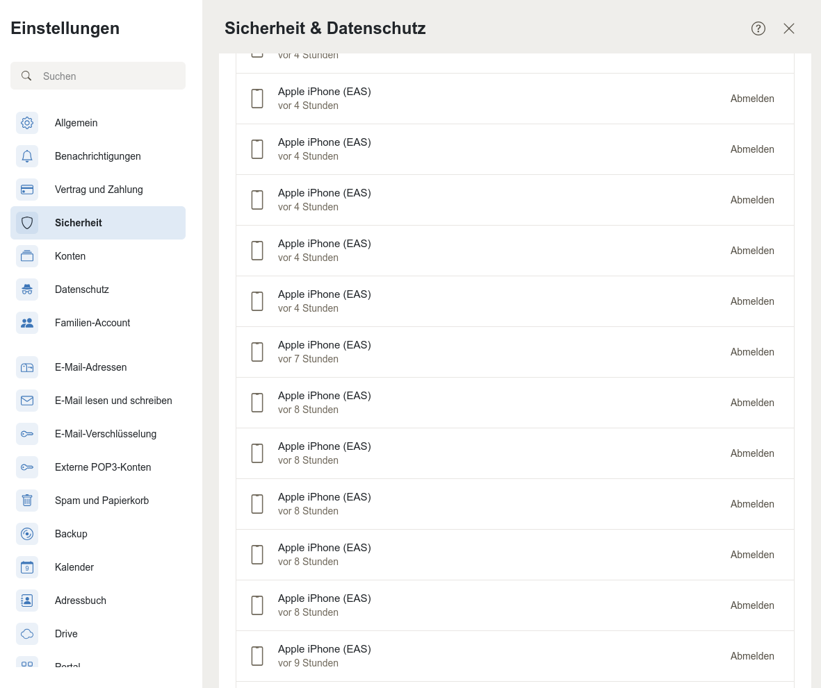

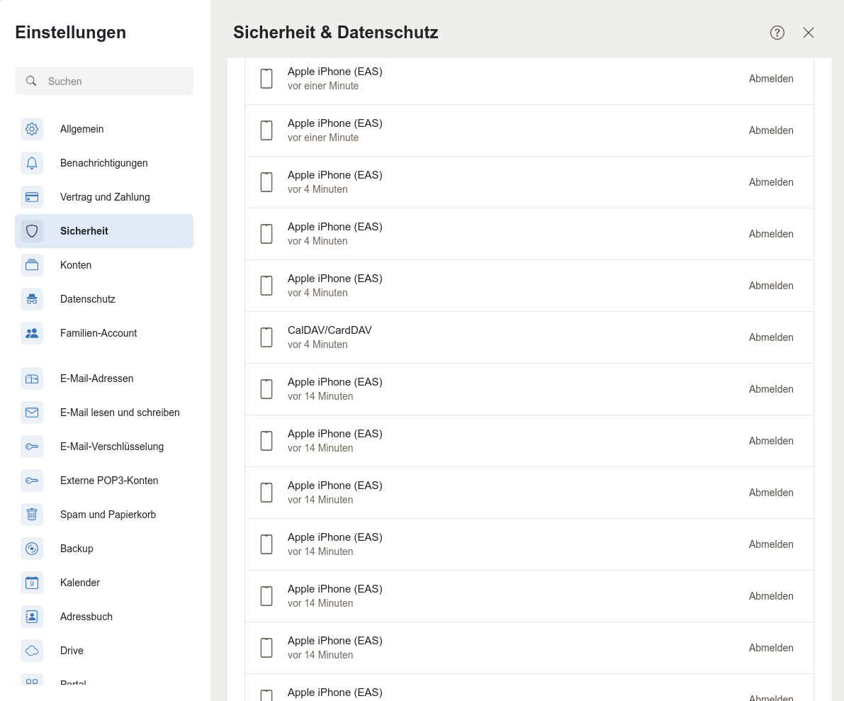

Auffällig finde ich auch, dass mir im Webfrontend unter "Einstellungen --> Sicherheit --> Ihre Geräte" innerhalb von 24 Stunden mehr als 100 aktive Verbindungen mit "Apple iPhone (EAS)" angezeigt werden:
6cae550b959ae46bbd43b2d95eb9bdbb
4c8ea0eb73ce8f5e2e7edf1319504b25
9aeeacac4a04d79696eb8b9a070be052
cd581753492eb05abcb50dacb48afb88
754c25137492b84bce01099437b1584f
42052a1366cb3c981c490c6a53bc8583
Kann das normal sein? Doch selbst wenn ich "Von allen Geräten abmelden" auswähle und den Mailbox-Account unter iOS neu anlege, bringt das keine Verbesserung.

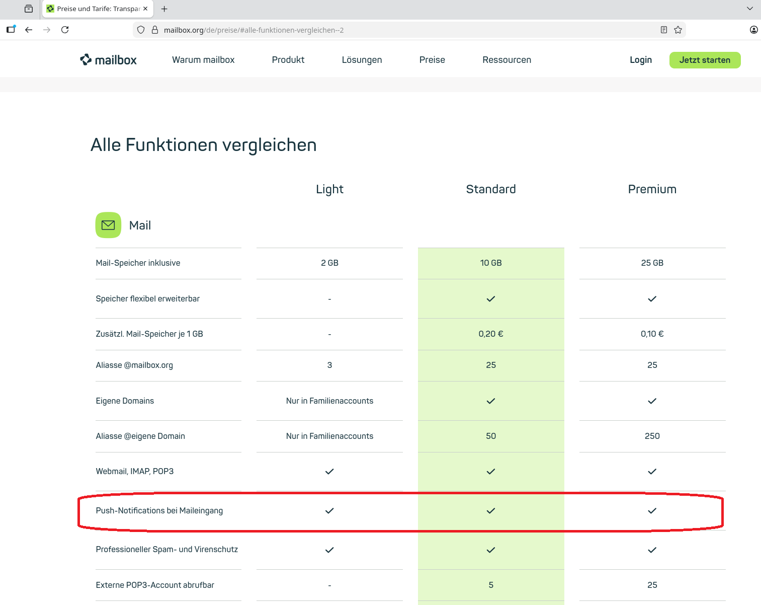

Ebenso wird in der Knowledge Base die Verwendung von EAS für Push-Notificationen auf iOS-Geräten empfohlen:
