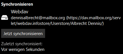

Nein. Ist leider nur ein ganz normaler Name. ;) Um genau zu sein wäre das der Link:
https://dav.mailbox.org/servlet/webdav.infostore/Userstore/Albrecht, Dennis/ENPASS
Ich habe auch direkt eine Anfrage bei Enpass erstellt. Sie versuche das nachzustellen und melden sich bei mir. Wobei ich nicht glaube, dass da etwas passieren wird. ;)
Vielleicht noch zwei Versuche: Ersetze mal das Leerzeichen in deinem Namen durch "%20", also ".../Albrecht,%20Dennis/ENPASS". Oder sogar das Komma und das Leerzeichen, also ".../Albrecht%2C%20Dennis/ENPASS".
Meine ganze Familie verwendet den Link nach folgendem Schema und damit klappt es:
https://dav.mailbox.org/servlet/webdav.infostore/Userstore/DeinVorname deinNachname/
Zwischen dem Vor- und Nachnamen einfach ein Leerzeichen einfügen, kein Sonderzeichen oder ähnliches. Nur damit funzt es bei uns.
Ich danke euch beiden. Probiere das direkt nochmal aus. Aktuell synchronisiere ich per WiFi-Sync in Enpass. Werde mir einen Test Tresor erstellen und diesen versuchen, über mailbox.org zu synchronisieren.

https://dav.mailbox.org/servlet/webdav.infostore/Userstore/Albrecht Dennis/
Scheint also tatsächlich an Enpass zu liegen, dass die Verbindung bei mir nicht klappt. :)
Hatte mir eben gedacht, ich probiere die Synchronisierung in Enpass einfach auch nochmal mit genau diesem Ordner:
Tja, was soll ich euch sagen? Es klappt! Ich brauche auch keinen Enpass-Ordner anzugeben. Dieser wurde automatisch angelegt.
